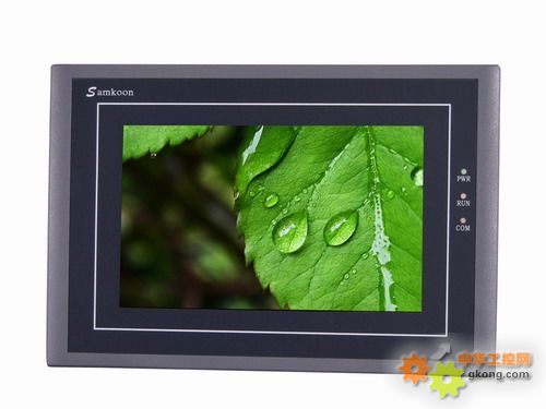

产品名称: 显控7寸262144色真彩人机界面
型  号: SA-7A/SA-7B
价  格:
产品介绍: 显控7寸262144色真彩人机界(介)面
7寸参数
1、型号:SA-7A 、SA-7B
2、显示区大小:7.0″(长 : 宽 = 16 : 9)
3、分辨率:800×480
4、亮度:250cd/㎡
5、颜色:262,144色真彩
6、对比度:250 : 1
7、背光灯寿命:50,000小时
8、触摸板:5线高精度触摸板(单点触摸寿命>3500万次)
9、通信口:USB、RS232、RS422/485
10、用户内存:12M
11、供电电源:DC24V(±15%)
12、功耗:6W
13、CE认证:符合EN50081-2和EN50082-2标准
14、FCC兼容性:符合FCC,Class A
15、耐压测试:1000VAC,1分钟
16、防护等级:IP65(前面板)
17、工作环境温度:0~42℃
18、工作环境湿度:10~90%RH(非冷凝)
19、外壳材料:工程塑料ABS+PC
20、外型尺寸:216.0×150.0×40.5
21、安装开孔尺寸:208.0×143.5
22、重量:约1.5㎏
23、级态软件:SamDraw3.0
