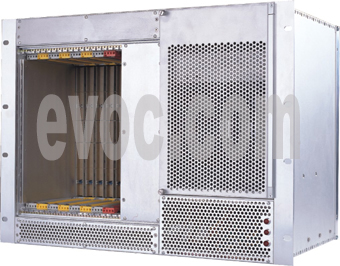

产品名称: CPC-8801
型  号: CPC-8801
品  牌: 研祥
产品简介
CPC-8801是EVOC最新推出的8U高CompactPCI系统,可以提供8个或12个6U 64bit/32MHz的标准CPCI插槽(用户可选择支持H.110 CT bus的底板,或支持PICMG2.16的底板),支持后连接卡(rear I/O)机箱内有2个120mm离心式冷却风扇用于板卡散热,1个120mm轴流风扇用于驱动器架散热;300W 1+1服务器专用冗余电源(也可根据需要选择2+1 500W服务器专用冗余电源);可安装一个光驱,一个软驱及三个硬盘抽取盒(可实现硬盘热插拨)。CPC-8801是一款企业级CompactPCI系统平台,其性能及系统容量已经达到电信及网络系统的要求,是最具性能价格比的计算平台。
产品特性
底板:
8(或12)个6U×4HP 64bit/33MHz CompactPCI插槽(一个系统槽,七个外设槽)
支持160mm PCB Front Load/80mm PCB rear connection
支持通过PCI-to-PCI桥进行槽数扩展
既支持插入式CPCI专用电源,又可支持服务器专用电源
可选择支持H.110CT bus的背板或支持PICMG2.16的背板。
冷却系统:
插件系统冷却气流由前部下方吸入,由后部上方排出
驱动器及电源仓冷却气流通道由前向后
2×120mm DC 12V离心式风扇
1×120mm DC 12V轴流风扇
电源:
服务器专用电源
输出功率:300W
5V/30A; 3.3V/25A;+12V/18A;-12V/0.8A
输入电压:AC 100V~240V
效率:65%typical@115V ,全负荷
冗余性:支持N+1冗余及热插拔操作
Remote sense on 5V and 3.3V outputs
纹波:50mV max. for 5V&3.3V outputs, peak-to-peak
具有过压,过流及过热保护电路
safety: FCC part15, classB
CISPR22(EN55022),classB
工作温度:0~50℃
存储温度:-20~+80℃
MTBF>100,000 hours@25℃,75%load
机箱尺寸:W×H D:19"x8Ux310mm
产品规格
◇ 19英寸机架式或台式8U CompactPCI系统平台
◇ 6U 8(或12)插槽64bit/33MHz CompactPCI底板,支持rear I/O。CPU槽在右侧。
◇ 2个300W1+1冗余服务器电源(也可根据需要选择2+1 500W冗余服务器电源)
◇ 2个200mm 离心式冷却风扇用于板卡散热,1个120mm轴流风扇用于驱动器架散热。
◇ 全EMC电磁兼容保护。
◇ 符合PICMG2.0 R3.0 CompactPCI规范
◇ 符合PICMG2.1 R2.0 CompactPCI Hot Swap规范
◇ 符合PICMG2.10 R1.0 Keying of CompactPCI Boards and Backplanes规范
◇ 符合PICMG2.11 R1.0 Power Interface 规范
◇ 符合PICMG2.5 R1.0 Computer Telephony规范
◇ 符合PICMG2.9 R1.0 System Management 规范
◇ 符合PICMG2.16 R1.0 CompactPCI Packet Switching Backplane规范
