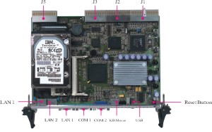

产品名称: Compact PCI CPU卡 CPC-1611CVD2NA
型  号: CPC-1611CVD2NA
品  牌: 研祥
产品介绍: 产品简介:
  国内第一款PICMG 2.16 CompactPCI主板,CPC-1611CVD2NA是一款功能高度集成的6U高,4TE宽 CompactPCI系统单板。该板采用Intel® 815E芯片组和Pentium III 850MHz低功耗BGA封装CPU设计。除了标准的USB,IDE,软驱,并行口,PS/2键盘鼠标接口以外,板上集成了两个10/100Mb以太网接口,四个RS-232通讯口,最大内存容量512MB,3.5〞硬盘可直接装在主板上,还提供CompactFlash插槽和AC''''97音效接口。为满足CompactPCI高可靠性要求,采用最新高集成元器件,整个主板高度只占一个标准CompactPCI槽位宽。
  CPC-1611CVD2NA系统单板兼容PICMG 2.0 R3.0,PICMG 2.1 R2.0和PICMG 2.16技术规范。
  CPC-1611CVD2NA作为高性能、高集成、高可靠CompactPCI系统板可满足日益增长的电讯、CTI、网络、军事等领域高端应用需要。
产品特性:
◇ :兼容PICMG 2.0 R3.0 CompactPCI 规范
◇ :兼容PICMG 2.1 R2.0 Hot Swap 规范
◇ :兼容PICMG 2.16 R1.0 Packet Switching Backplane规范
◇ :Intel Pentium III 850MHz低功耗CPU集成板上
◇ :二路10/100M bps以太网接口
◇ :AC97 PCI音频接口
产品规格:
总线类型     - 6U CompactPCI总线结构
支持技术标准   - PICMG 2.0 R3.0,PICMG 2.1 R2.0和PICMG 2.16技术规范
处理器      - 低功耗Intel Pentium III 850MHz ,BGA封装CPU
系统芯片集    - Intel 815E芯片组,100MHz前端总线
系统内存     - 两条144-pin SODIMM,可支持内存容量最大512MB
BIOS       - AMI 7.0版即插即用BIOS
在板视频     - 芯片集内集成完全2D/3D/DirectX图形加速控制器, 支持最高分辨率1600x1200,并可前后接线。
在板LAN     - 双10/100Base-T以太网接口
在板声卡     - 通过后I/O插板提供AC''''97 Ver 2.2 声音编码解码器,立体声输入输出,麦克风输入和CD声音输入。
IDE控制器     - 主IDE接口连接在板安装3.5〞硬盘, 辅助IDE接口连接CompactFlash插槽和一个通过后I/O插板连接的40针接头。
USB接口     - 两个USB 1.1标准接口,可前后接线
PCI-to-PCI桥   - 采用Intel 21150,TI PCI2050,或HiNT4 32位33MHz PCI桥,可直接驱动7个PCI主设备。
多I/O接口    - 一个FDD接口、一个并口、四个RS-232、一个PS/2 键盘和PS/2 鼠标接口。其中主辅串口和PS/2键盘鼠标接口可以前后接线,其他接口只允许后接线。
固态盘接口   - CompactFlash接口
看门狗定时器  - 1-255秒或1-255分,看门狗超时中断或复位系统。
硬件监测    - 对工作电压,CPU和系统机箱温度检测,在温度超过设定值时报警。
电源      - +5V@2.1A , 3.3V@2.5A, +12V@100mA
外形尺寸    - 233mm×160mm (6U高),1个槽位(4TE)宽
工作温度    - 0°C- 60°C
相对湿度    - 5%  - 90%,非凝结
定购信息:
  型号                  描述
CPC-1611CVD2NA P3 6U CompactPCI系统板带850MHz CPU和VGA/SSD/2LAN/Audio接口
