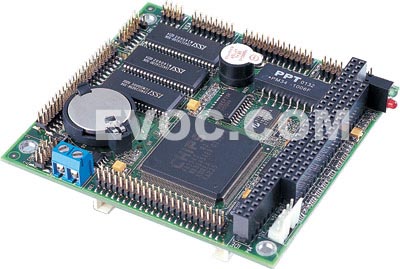

产品名称: PC/104 2.5″单板计算机104-1371CLDN
型  号: 104-1371CLDN
品  牌: 研祥
产品介绍: 产品简介:
  104-1371CLDN是一块基于Ali M6117C (System On Chip) 芯片的低功耗嵌入式电脑。使用与INTEL 386SX核心兼容处理器,板载最高4MB的EDO DRAM,板上集成LCD/CRT 图形控制器及10M以太网控制器,采用标准PC/104结构。有Compactflash接口、IDE接口、FDD接口、两串一并、30.5us --512s可编程看门狗定时器、PS2 键盘和鼠标。
  104-1371CLDN采用低功耗 CPU 芯片,在-20℃--60℃工作范围内无需风扇,内置高性能的CRT/LCD图形控制芯片F65545,可广泛支持各种常用TFT/DSTN/MONO LCD屏。104-1371CLDN可广泛应用于医疗仪器、仪器仪表、智能产品等各种嵌入式领域。
产品特性:
◇ M6117C-40M主芯片
◇ 板载4MB EDO DRAM系统内存
◇ CHIPS F65545图形控制器支持各种常用TFT/DSTN/MONO LCD屏
◇ Realtek RTL8019AS以太网卡控制器
◇ 30.5us --512s看门狗定时器
◇ PC/104总线
产品规格:
结构  - PC/104单板结构
处理器 - ALi M6117C,最高频率40Mhz,兼容INTEL 386SX CPU
芯片组 - ALi M6117C
系统内存 - 板载4M EDO DRAM
BISO  - AMI
板载视频 - CHIPS F65545 1MB显存, 平板显示MONO/TFT/DSTN
LCD类型 - 出厂默认(BIOS已设定)TFT 800*600
板载LAN - Realtek RTL8019AS 10Mbps ,兼容NE2000
IDE控制器 - 一个增强型IDE,可支持两个PIO模式的硬盘
多I/O接口 - 一个FDD接口、一个并口、一个RS-232、一个RS-232/485、一个PS/2键盘/鼠标接口
CF卡接口 - COMPACT FLASH卡
看门狗定时器 - 从30.5 us -- 512 s可编程(间隔30.5 us)
总线   - PC/104插座
系统电源 - 单+5V电源供电(典型值5V/0.8A)
外形尺寸 - 90mm×96mm
工作温度 - -20℃--60℃
相对湿度 - 5%-90%,非凝结
订购信息:
  型号        描述
104-1371CLDN  (PC/104结构 386单板电脑带CPU/内存和LCD/CRT/CF卡/LAN接口)
