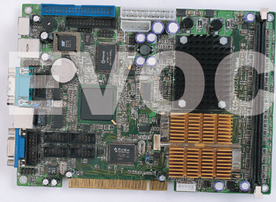

产品名称: 5.25″单板计算机 EC5-1711CLDNA
型  号: EC5-1711CLDNA
品  牌: 研祥
产品简介
EC5-1711CLDNA是一款采用Intel 最新迅驰芯片组在203mm×146mm尺寸上开发的全功能、高性能、低功耗嵌入式Pentium-M单板电脑,在5.25″太小的嵌入式单板上集成了低功耗Pentium-M或Celoron-M处理器、支持一条DDR333的SO-DIMM 内存条、支持CRT+LVDS的“双显示”、一个Intel 100Mbps网络接口、AC’97 Audio接口、一个40针标准ATA-100 IDE接口、CompactFlash电子盘接口、四串口、一个并口、四个USB2.0高速接口、IrDA红外接口、看门狗定时器;提供一个Mini-PCI接口,可以扩展Intel WirelessLAN无线模组将你的系统升级为Intel讯驰移动系统,该Mini-PCI也可以提供客户自定义的加密卡等PCI设备的扩展,还提供一个标准的PCI插槽给客户扩展标准PCI设备。
EC5-1711CLDNA板上提供了AT和ATX两个电源接口,支持ACPI和APM两种电源管理模式;常用接口VGA,COM1,USBx2,RJ45,PS/2 KB/Mouse直接从板边引出,使用更方便。
EC5-1711CLDNA以其高性能、低功耗和丰富的扩展接口可广泛应用于网络、金融、信息家电、仪器仪表、军事、多媒体查询各种嵌入式领域。
产品特性
总线类型: 5.25″单板结构
处理器: Pentium-M和Celoron-M系列低功耗CPU
系统芯片集: Intel 855GME + 82801DB芯片组
系统内存: 一条200-pin DDR333 SODIMM ,支持最大1GB DDR RAM
BIOS: AMI 新内核的PnP BIOS
在板视频: Intel 855GME芯片整和,支持CRT+LVDS的“双显示”,最大64MB的动态显示内存共享
在板LAN: Intel 82562 100M以太控制器,RJ-45接口
在板声卡: AC97音频,Audio_Out、Mic_IN、Line IN
IDE控制器: 一个40Pin ATA100通道,支持2个EIDE设备
多I/O接口: 四个USB2.0 接口、一个并口、四个RS-232、一个PS/2键盘/鼠标二合一接口、一个115kbps IrDA接口
固态盘接口: CompactFlash 电子盘
数字I/O : 4路数字输入,4路数字输出
看门狗定时器: 1--255级(分/秒)可编程
扩展总线: 一个124-Pin Mini-PCI扩展总线、一个标准PCI插槽扩展
电源: 标准20Pin ATX电源插座和4Pin AT电源接头,BIOS可自动识别电源
外形尺寸: 203mm×146mm
工作温度: 0-60℃
相对湿度: 5%-90%,非凝结
产品规格
◇ :支持最新的Pentium-M和Celoron-M系列低功耗CPU
◇ :板上提供一个200-Pin DDR333 SO-DIMM内存插槽
◇ :Intel 855GME显示芯片,支持CRT和LVDS的双显示
◇ :Intel 100Mbps以太网控制器
◇ :同时提供标准大硬盘、小硬盘、CF卡接口,灵活选择系统存储设备
◇ :标准Mini-PCI扩展总线可以扩展Intel WirelessLAN无线模组
◇ :板载四个USB2.0高速接口、四个RS-232 接口
◇ :ATX/AT双插座供电
