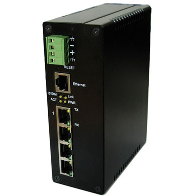

产品名称: NEWCONT工业级多串口服务器
型  号: NC/4001
品  牌: NEWCONT
产品介绍: NEWCONTT系列串口服务器是异步串行口(RS-232)和以太网RJ45接口间的一个转换器。是一个带有CPU和嵌入式OS及完整TCP/IP协议栈的独立智能设备。完成RS-232格式和以太网传输的IP包之间的数据转换,从而给传统的串行设备增加联网功能,并能够通过以太网透明传输异步串行数据,实现在10/100M以太网中传输传统的远动数据。
处理器:32 位100 兆内存:8 兆网口速度:10/100M 自适应,同时可支持手动设置。参数包括:10M 半双工,10M 全双工,100M 半双工和100M 全双工保护:内嵌1.5KV 电磁隔离串口接口: 4 个RS-232/422/485 串口(NC604)形式: RJ45信号: TxD/RxD/RTS/CTS/DTR/DSR/DCD/GND串口通讯参数数据位: 5/6/7/8校验:None/Even/Odd/Space/Mark停止位:1,1.5,2流控:RTS/CTS,XON/XOFF速度:110 - 460800bps软件特点协议: DHCP,Telnet,TCP,UDP,IP,ICMP,ARP实COM驱动:Windows NT/2000/XP COM 驱动Fixed_tty:UNIX 和Linux 下固定TTY 驱动配置:由RS-232 的串行CONSOLE 口,Telnet console 或通过WEB浏览器三种方式。形式包括中文菜单和命令态两种。电源需求5V DC 2A机械规格材料:金属外壳重量:0.45 千克工作环境操作温度:0 - 55 ℃操作湿度:5 - 95%储存温度:-20 - 85 ℃储存湿度:5 - 95%通过认证3C FCC, CE, UL, TUV
