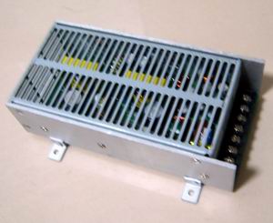

产品名称: 车载PC dc/dc-ATX稳压且隔离CARPC电源
型  号:
品  牌: HOPELY
产品介绍: 商品说明
1 输入特性
输入电压范围:9 V~16VDC,12V汽车电瓶电压;
2 输出电特性
额定输出电压 输出电流 输出电压范围 负载调整率电压调整率 稳压精度 输出纹波及噪音
最小 额定
+5V 0.2A 6A 4.85-5.15V ±2% ±1% ±3% 50mVpp
+12V 0A 4A 11.52-12.48V ±3% ±1% ±4% 100mVpp
2.1 输出保护
输出短路保护: +5V输出长时间短路不损坏, 短路去掉后能自动恢复
输出过压保护: 5.6-6.4Vdc
2.2 输入浪涌电流: <40A
2.3 温度系数:. ±0.04%℃
2.4 效率: ≥76%(输入12V±1V时)
2.5 上升时间: 100ms
2.6 保持时间: 20ms
3 外形尺寸: 外形尺寸:160L×70W×45Hmm
3.1 金属外壳带散热孔,有4个M4的安装孔。
3.2 输入、输出线可以采用接线端子固定。
3.3 散热方式: 自然散热
4 安全特性:
4.1产品的安全性应满符合GB 4943中1.7标记与说明和2.3、2.9 电气结构的要求;
4.2对地漏电流:≤3mA;
4.3抗电强度:限定漏电流10mA下,一次电源对机壳耐压≥500VDC,一次电源对二次电源的耐压≥500VDC
4.4绝缘电阻:≥50MΩ;
5 环境适应性要求
5.1 工作温度:-10℃~+50℃
5.2 贮存温度:-40℃~+60℃
5.3 高温/高湿工作:+40℃,湿度95%;
5.4 振动(工作状态): 5~19 Hz/2.5mm振幅,19~200Hz/1.5g正弦振动,水平和侧向,16分钟/每方向。
5.5 冲击(工作状态):加速度15g,持续时间11mS,半正弦波,水平和侧向,3次/每方向。
6 电磁兼容性:
分别应满足下列各项标准:
GB 9254-1998 无线电骚扰限值的B级。
GB/T17626.2-98 静电放电抗扰度试验的2级。
GB/T17626.3-98 射频电磁场辐射抗扰度度验的2级。
GB/T17626.4-98 电快速瞬变脉冲群抗扰度试验的2级。
7 可靠性
平均无故障时间,MTBF=50000h。
8.接地方式:
电源输出二路电压(+5V和+12V)的地一起接到机壳地,但是与输入的电瓶电压不共地。
