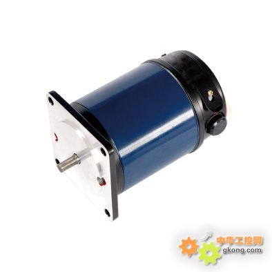

产品名称: 直流电机|ZYT系列直流永磁电机
型  号: ZYT系列
品  牌: 济南科亚
产品介绍: 一、ZYT系列直流电动机概述
ZYT系列永磁直流电动机采用铁磁体永久磁铁激磁,系封闭自冷式。
作为小功率直流电动机,可在各种装置中用作驱动元件。
二、使用条件
海拔不超过4000m;
环境温度:-25ºC~40ºC;
相对湿度:小于等于95%(±25ºC)
允许温升:不超过75K(海拔为1000m时)
三、型号说明
如:90 ZYT 08/H1
90 表示:机座号用55、70、90、110表示其相应机座外径为55...110mm.
ZYT 表示:永磁式直流电动机
08 表示:铁芯长代号0-49表示短铁芯产品,51-99表示长铁芯产品,
101-149示特长铁芯产品。
H1 表示:派生结构,其代号用H1、H2、H3......每个机座号按用户提出
要求顺序排列
功率在:30W~1.2KW 匹配直流调速器可无级调速。
四、(1)功率:20W~1200W
(2)电压:24V、110V、220V
(3)扭矩:0.050mN.m~3822mN.m
(4)转速:1500r/min 3000r/min 6000r/min(55、70)
(5)安装方式:A1 底脚安装 A3 法兰安装
(6)机座外径为(mm):55、70、90、110、130
