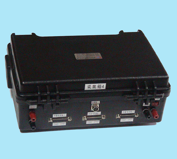

产品名称: DT1000全自动野外地温监测系统
型  号: DT1000
品  牌: kisyer
产品介绍: 技术指标
系统组成:1台控制器,1~16台扩展箱任意配置,1台直流定时器
测点范围:系统共有1008个温度测量点,16个位移测量点。测点分布:(1)主控箱,无测点;(2)扩展箱。温度测量点:63个/台,位移测量点: 1个/台。
系统精度:精度优于±0.2%,温度分辨率优于0.01℃,电阻分辨率优于0.1Ω
采样速率:≥3点/秒
热敏电阻:NTC/PTC热敏电阻
测量距离:不加中继器最远可达1200m,加中继器最远可达3000m
工作温度:-30℃~75℃
工作电压:12V~18V直流/220V,50Hz交流
取数周期:根据供电电池容量、数据采集频繁度等,每3~6个月读取一次数据
取数方式:可到现场用笔记本电脑直接读取;可到现场更换数据存储卡;也可通过选配的GPRS/CDMA数据远传系统在网上读取
应用领域:铁路、公路、桥梁、矿山等领域的地质状态监测。
