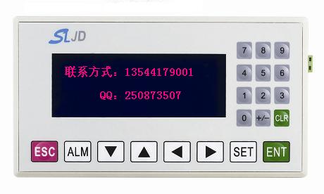

产品名称: TP200文本显示器
型  号: MD204LV4
价  格:
品  牌: 583
    深圳市三凌机电科技开发有限公司是一家集开发、生产、销售自动化产品于 一体的民营科技企业,目前公司自主开发产品有CX1 系列PLC、可编程人机界面MD系列、及多种规格的通讯适 配电缆等。其中MD204LV2 是在国内外小型人机界面的基础上加以改进,其编程软件MD20使用方便、简洁易学,能直接设置中英文字符(同时与国内外现有几款编辑软件完全兼容),功能更加完善,具有很高的性价比.
MD204LV2 可编程文本显示器有以下特点:
* 通过编辑软件MD20在计算机上制作画面,自由输入汉字及设定PLC地址,使用串口通讯下载画面
   * 通讯协议和画面数据一同下载到显示器,无须PLC编写通讯程序
   * 对应PLC 机种广泛,包括三菱FX 系列、欧姆龙C 系列、西门子S7-200 系列、光洋S 系列\施耐德NEZA系列、台达DVP系列、LG Master-K系列、松下FP系列、永宏FB系列等等。(还可以根据客户需求自定义PLC选型)
   * 具有密码保护功能
   * 具有报警列表功能,逐行实时显示当前报警信息
   * 具有可选的具有时钟模块的型号,可以提供实时时钟
   * 20个按键可被定义成功能键,有数值输入小键盘,操作简单,可替代部分控制柜上机械按键
   * 自由选择通讯方式,RS232/RS422/RS485任选
   * 带背景光STN液晶显示,可显示24英文字符×4行,即12汉字×4行(有多款液晶显示可供选择:绿底黄光\绿底兰光\兰底白光\兰底桔光等等!)
   * 显示器前表面符合IP65构造,防水、防油
MD204LV2的正面除液晶显示窗之外,还有20个薄膜开关按键,触摸手感好、使用寿命长、安全可靠。所有的20个按键除了具备基本功能外,还能被设定成特殊功能按键,直接完成画面跳转,开关量设定等功能。
