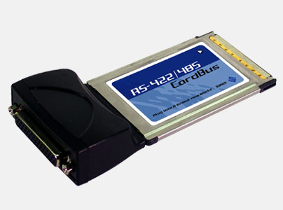

产品名称: PCMCIA 转422/485串口卡
型  号: CBD2000E
品  牌: SUNIX (三泰)
产品介绍: Sunix CBD2000E 是2口RS-422/485串口卡总线,可提供用户2个DM9M RS-422/485接口。每个独立的接口传输速率可达115 Kbps。CBD2000E安装简便且即插即用。 RS-422/485可传输较长距离,可广泛用于工业环境的自动化监控系统与商业的POS系统及其周边设备,高速公路看板,装配线控制等。Sunix自动识别切换电路功能,不需关闭电脑,就可进行RS-422/485切换。并且还有128 byte FIFO缓冲,保证最佳的系统效能。
◆产品特点
兼容PCMCIA II CardBus 32位插槽
支持热插拔和即插即用
搭配Oxford高品质UART芯片
RS-485带ARSCTM(数据控制自动识别)
RS-422/485均有四线RTS/CTS的控制线
RS-422/485自动切换电路
128byte FIFO缓冲区域,提升系统效能
串口传输速度最高可达115.2Kbps
数据传输自动频率侦测设定
适合笔记本计算机移动方便特性使用
图形化界面易于参数编程
◆性能指标
芯片:Oxford 兼容16C950 UART
串口:支持2个独立的RS-422/485口
接口:DB44针式对DB9/DB25孔式
位置:即插即用,无须设定I/O位置和IRQ
信号:RS-422:TxD+,TxD-,RxD+,RxD-,RTS+,RTS-,CTS+,CTS-,GND
RS-485:Date+,Date-,GND,RTS+,RTS-,CTS+,CTS-
环境:操作温度: 0℃~57℃
存储温度:-20℃~85℃
系统:Windows 95/98/NT/2000/XP/2003
Linux
