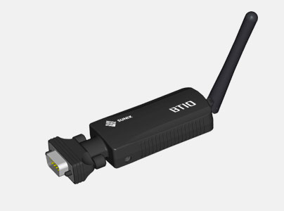

产品名称: 蓝牙串口转换器BTS 1009C
型  号: SUNIX BTS1009
价  格:
产品介绍: Sunix BTS1009 是蓝牙转RS-232串口适配器,稳定的点对点的无线传输及低功耗特性适合工业及商业控制应用。BTS1009符合蓝牙 Class 1 1.2标准规格,数据传输距离可达100M,且最高传输速率可达460.8Kbps。BTS1009方便用户把他们的RS-232 串口外围设备转换成蓝牙无线传输,显著提高通信质量,是高效方便的无线解决方案。BTS1009以其高技术和稳定/低耗的特性成为电子设备,如条码扫描仪,POS 设备,PDA,及其它串口设备无线应用的解决方案。
◆产品特点
符合蓝牙Class1 1.2版本
使用2.4-2.4835GHz公共ISM频段
RS-232串口传输速度最高可达460.8Kbps
传输距离于空旷地带最高可达100米
内建与外置天线增加信号传输稳定及传输距离
LED显示传输及电源状态
可搭配蓝牙适配器连接主机使用
稳定的点对点无线传输及低功耗适合工业运用
外部DC供电,支持热插拔
◆性能指标
蓝牙通讯
芯片:CSR BlueCore 02 及 8Mb Flash
标准:遵从RF输出功率Class 1标准
频带:使用2.4-2.4835GHz公共ISM频段
扩频:FHSS(Frequency Hopping Spread Spectrum)
范围:空旷地带约100米
速度:传输速度最高可达723Kbps
灵敏:<-88dBm at <0.1%BER
天线:2dBi片内建天线及外置天线
串口通讯
接口:DB9针式(DTE)
功能:支持1个独立的RS-232串口
信号:TxD,RxD,RTS,CTS,DTR,DSR,DCD,RI,GND
波特率:RS-232:最高460.8Kbps
标准115.2Kbps
◆机构特性
尺寸:109*34*18mm
外壳:塑料
电源:输入电压:5VDC外部供电
环境:操作温度:0℃~60℃
存储温度:-10℃~70℃
系统:Windows 98SE/ME/2000/XP
