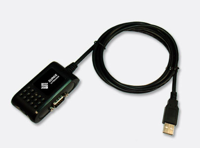

产品名称: RS232串口集线器
型  号: UTS1009
价  格: 120
品  牌: SUNIX (三泰)
产品介绍: Sunix UTS1009 是USB转1口RS-232串口集线器,为用户扩充1个串口。每个接口传输速率高达115 Kbps。用户可以通过设备上的USB接口连接集线器,通过集线器扩充串口连接1台串口设备,UTS1009支持在线唤醒功能和电源管理功能并且支持上行下行数据流双缓冲区。
◆产品特点
通过USB可扩充1个RS-232串口
兼容USB2.0及1.1,全速可达12Mbps
WHQL微软硬体质量标志认证
支持热插拔和即插即用
无须设定I/O位置和IRQ
RS-232串口传输速度最高可达115.2Kbps
支持USB总线供电
芯片内建硬体自动流量控制
◆性能指标
芯片:Prolific PL2303HX
USB: 符合USB1.1标准,并兼容USB2.0规格
串口:支持1个独立的RS-232串口
接口:DB9针式
位置:即插即用,无须设定I/O位置和IRQ
信号:TxD,RxD,RTS,CTS,DTR,DSR,DCD,RI,GND
电源:5VDC USB总线供电
环境:操作温度: 0℃~57℃
存储温度:-20℃~85℃
系统:Windows 98/Me/2000/XP/2003,Linux
