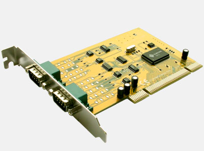

产品名称: 64位工业2口RS422/485自适应通讯卡
型  号: SUNIX 8139
价  格: 720
品  牌: SUNIX (三泰)
产品介绍: SUNIX 8139系通用PCI 2口RS-422/485通讯控制多串口卡,支持2个独立的RS-422/485接口,可以为工业通讯设备或自动化应用设备扩充额外的DB9/DB25针式 RS-422/485串口。无开关和跳线,也无须调整I/O地址和IRQ中断号。传输速率最高可达921.6Kbps,芯片内建硬体自动流量控制,保证数据传输完整性。超大 128K FIFO提升系统效能。独特的自动识别并切换RS-422及RS-485功能,数据控制自动识别ARSC™;技术,可轻松管理RS-485半双工通信串口数据的传送和接收。
◆产品特点
符合通用PCI规格
支持32/64位3.3/5V PCI插曹
支持最新AMD与INTEL 64位硬体操作平台
WHQL微软硬体质量标志认证
支持即插即用功能
128Kbyte FIFO缓冲区域,提升系统效能
串口传输速度最高可达921.6Kbps
SUN1889高集成芯片及先进IC设计
芯片内建硬体自动流量控制
RS-485带ARSCTM(数据控制自动识别)
RS-422/485均有四线RTS/CTS的控制线
RS-422/485自动切换电路
◆性能指标
芯片:SUN1889 兼容16C650 UART
串口:支持2个独立的RS-422/485串口
接口:DB9针式
位置:I/O位置和IRQ由BIOS分配
信号:RS-422:TxD+,TxD-,RxD+,RxD-,RTS+,RTS-,CTS+,CTS-,GND
RS-485:Date+,Date-,GND,RTS+,RTS-,CTS+,CTS-
环境:操作温度: 0℃~57℃
存储温度:-20℃~85℃
系统:64位:WindowsXP/2003
32位:Windows 95/98/NT/2000/XP/2003,DOS
Linux 2.2.X/2.4.X/2.6.X
