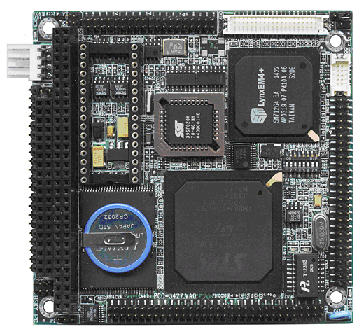

产品名称: 486级PC/104工业主板
型  号: PPC-3467
产品介绍: ■商品简介:
结构: 嵌入式PC/104工业计算机主板。
处理器: STPC CONSUMER-II/ELITE,工作频率为66/100/133MHz,默认值为133MHz。
芯片组: 集成在STPC CONSUMER-II/ELITE芯片内。
系统内存: 在板32M/64M Bytes SDRAM。
BIOS: AWARD SYSTEM BIOS,即插即用。
显示接口: CRT显示,分辨率最大支持1280×1024 (ELITE 主板只支持1024x768)。
LCD接口: 支持1024×768TFT。
LVDS接口: 支持1024×768。
LAN接口: RealTek RTL8100BL 10M/100Mbps 以太网控制器。
IDE接口: 支持标准硬盘和CD-ROM,可接DOM(DISK ON MODULE),CF卡。
FDD接口: 支持两个驱动器。
Super I/O: W83977F-A,内置了RTC,集成一个FDD接口,两个串口,一个并口 。
IrDA接口: 1个115200bps速率的IrDA兼容串行红外接口。
DOC2000: 8MBytes~1GBytes。
DIO接口: 两个8路DIO,1个8路TTL输入,1个8路TTL输出,可以方便地与单片机接口互连。
串口特点: COM1、COM2、COM3、COM4均支持RS232/RS485模式,硬件自动选择工作模式,免跳线。
并口特点: 双向并口,支持SPP、EPP和ECP模式。非曲直
总线支持: PC/104接口。
蜂鸣器: 在板蜂鸣器接口输出。
指示灯: 电源指示灯、硬盘指示灯及网卡指示灯。
电源要求: CONSUMER-II CPU主板功耗+5V@0.87A,ELITE CPU主板功耗+5V@1.03A,支持单一的+5V供电(若无需点屏功能)。
尺 寸: 符合PC/104 标准,90mm×96mm。
PCB板层数: 8层,抗电磁干扰能力强。
工作温度: 工业级-20℃~+70℃。
相对湿度: 相对湿度5%~95%,非凝结。
防EMI设计: 显示接口、以太网接口、串口、并口、键盘/鼠标接口均采用防EMI设计。
看门狗定时器: 看门狗功能集成在PLD器件XC9536之中,16级,0~15秒,产生硬件RESET信号。
特色推荐: 带10M/100M网卡、VGA显示接口、LCD/LVDS接口、DOC插座、串口RS485/RS232模式免跳线、低功耗
