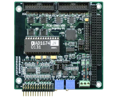

产品名称: 数据采集卡
型  号: PPM-9669
产品介绍: 输入部分:
◆输入通道数:单端16路;双端8路
◆输入信号范围:0V~10V;-5V~+5V
◆输入阻抗:≥10MΩ
◆A/D转换分辨率:12位
◆A/D启动方式:程序启动
◆A/D转换输出码制:单极性原码/双极性偏移码
◆A/D转换器件:AD1674
◆A/D转换速度:10ms
◆A/D转换非线性误差:±1LSB
电源功耗:+5V (±10%)≤400mA;+12V(±10%)≤100mA;-5V (±10%)≤10mA
使用环境:
◆工作温度:-40℃~85℃
◆相对湿度: 5%~95%
◆存贮温度:-40℃~+120℃
外型尺寸:
◆长×高=90mm×96mm
