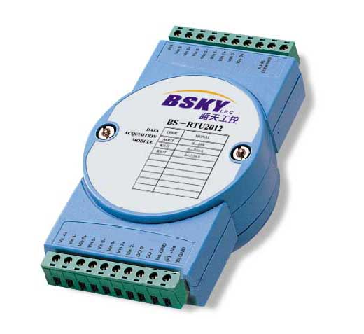

产品名称: 2模拟输出模块
型  号: BS-RTU2012
产品介绍: BS-RTU2012 2模拟输出模块
INPUT/OUTPUT: RS485(2-Wire)
速度(bps): 1200,2400,4800,9600,19.2k,38.4k
传输距离: 1200 M
模拟输出通道: 2路输出通道(通道间隔离)
电压: 0 到10V
电流: 0 到20mA, 4 到20mA
精度: +/-0.2%
看门狗: 有
电源(DC): +10v to +30v (Non-regulated)
温度范围: -20 ~ 60 ℃
