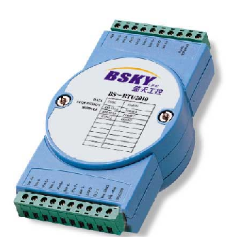

产品名称: 2带光隔计数器输入4继电器输出模块
型  号: BS-RTU2010
产品介绍: BS-RTU2010 2带光隔计数器输入4继电器输出模块
BS-RTU2010D (带LED显示的BS-RTU2010)
INPUT/OUTPUT: RS485(2-Wire)
速度(bps): 1200,2400,4800,9600,19.2k,38.4k
传输距离: 1200 M
I/O通道: 2 路32位计数器输入(共地)
输入频率: 100KHZ(MAX)
4 继电器输出
逻辑0: +1V (MAX)
逻辑1: +30V
2路继电器(FORM A)输出
2路继电器(FORM C)输出
触点容量: AC:125V@0.6A
250@0.3A
DC:30V@2A
110V@0.6A
隔离电压: 3750V
看门狗: 有
电源(DC): +10v to +30v (Non-regulated)
温度范围: -20 ~ 60 ℃
