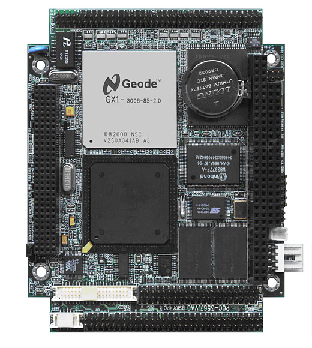

产品名称: 386级PC/104工业主板
型  号: PPC-3567
产品介绍: ■商品简介:
结构: 嵌入式PC/104工业计算机主板结构。
处理器: AMD Geode GX1,主频200/233/266/300/333MHz 可选。
芯片组: AMD Geode CS5530A。
Super I/O: Winbond W83977F-A芯片集成两串一并、键盘/鼠标接口。
系统内存: 板贴32M/64M/128MBytes SDRAM可选。
板贴DOC: 32M/64MBytes(可选)。
BIOS: Award BIOS,即插即用。
在板视频: AMD Geode CS5530A芯片集 1.5~4 MB共享内存,同时支持CRT和18bit TFT LCD显示,CRT分辨率最大可支持1024×768×24bpp、1280×1024×8bpp;LCD TFT 分辨率最大可支持1024×768×18bpp。另外此板可以支援简易屏(例如:单扫描方式的黑白屏等)。
在板LAN: RealTek RTL8100BL 10/100M以太网控制器。
在板LVDS: SN75LVDS84A(单通道)。
声卡: VIA VT1612A。
增强型 IDE: 一个EIDE接口最多可接两个设备,支持PIO模式3/4或Ultra DMA/33 IDE硬盘和ATAPI CD-ROM。
USB接口: 两个USB1.1接口,BIOS支持USB启动。
并口: 一个高速并口,支持SPP/EPP/ECP(高速增强型/扩展型并行口)方式。
串口: 兼容16550 UART,四路RS485/RS232 可选。
FDD接口: 一个软驱接口最多可接两个设备 (360KB、720KB、1.2MB、1.44MB、2.88MB、LS-120)。
IrDA接口: 一个115kbps IrDA接口。
CF卡座: 一个在板TYPE I 型CF卡座。
DIO接口: 1个8路TTL数字输出,1个8路TTL数字输入。
看门狗: 看门狗功能集成在PLD器件XC9536之中,128级,0~254秒,产生硬件RESET信号。
总线支持: PC/104PLUS&PC/104。
电源: 软驱电源接口(4PIN,+5V/GND/GND/+12V);支持8PIN电源插头,完整的PC、104电源供应(±12V,±5V);300MHz工作频率下,+5V@1.3A,支持单一的+5V供电。
尺寸: 符合PC/104尺寸,96mm×115mm。
PCB板层数: 8层,抗电磁干扰能力强。
工作温度: 工作温度0~60℃(可提供宽温产品)。
相对湿度: 相对湿度5%~95%,非凝结。
防EMI设计: COM口,并行口,CRT,键盘和PS/2鼠标接口防EMI设计。
特色推荐: 板贴内存,板贴DOC,板贴CF卡座,多媒体ACˊ97声卡,设计紧凑提供PC/104&PC/104 PLUS接口扩展。
