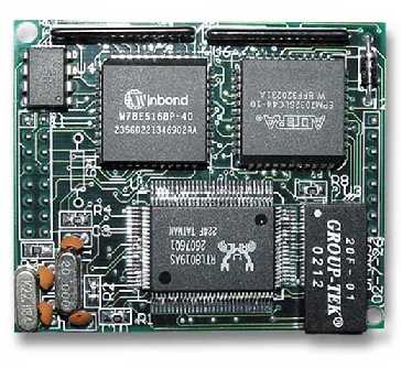

产品名称: 串口转以态网数据通讯模块
型  号: 4301WEM型
产品介绍: ■商品简介:
BS-NETJET-4301WEM型
以太网口: 一个10Base-T (10M)
串口数: 一个
接头形式: 排针
串口类型: RS232C、RS485 (通过跳线选择)
串口信号: RS232C: Tx、Rx、GND
RS485:Data+、Data-
串口速率: 300—115.2K bps
支持的协议: Ethernet 、ARP、IP、TCP、ICMP、HTTP
支持的浏览器: Internet Explorer、Netscape
支持的操作系统: Windows95/98/ME、Windows2000、WindowsXP、WindowsNT、Linux
电源: DC 5V, 120mA
温度范围: -20 ~ 60 ℃
