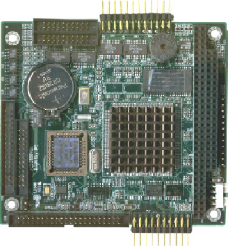

产品名称: 386级PC/104工业主板
型  号: PPC-3356
产品介绍: 结构: 嵌入式PC/104工业主板
处理器: 在板M6117C 386级CPU,主频为40MHz(33MHz可选)
芯片组: 集成在M6117C内
系统内存: 在板4M DRAM
BIOS: AMI BIOS
IDE接口: 支持标准硬盘和CD-ROM
Super I/O: Ali M5113A,集成一个软驱接口,四串一并
看门狗电路: 16级看门狗定时器功能,时间间隔为1秒,时间范围0-15秒
在板SSD: 在板8M的Serial Flash
总线支持: PC/104接口
扩展串口: 2路16C550兼容的高速串口,连同Super I/O串口共四路,
各路均支持RS232/RS485/RS422/TTL工作模式,模式切换免跳线
电源: +5V@0.8A(最大),可单一电源+5V供电
尺寸: 90.2mm×95.9mm
PCB板层数: 6层,抗电磁干扰能力强
工作环境: 温度-20℃到70℃,相对湿度5%到95%,非凝结
防EMI设计: 串口,并口,键盘/鼠标接口防EMI设计
数字I/O口: 两个8位TTL兼容的DIO,1个8位输入,1个8位输出
串口特点: 支持四路串口, 四路串口都可利用跳线配置为RS232/RS422/RS485/TTL
特色推荐: RS232/RS485/RS422/TTL模式切换免跳线,支持多种物理接口混合连接模式;
4路串口方便与单片机相连;数字I/O口与单片机并行口双向对接。
低成本带启动SSD最适合DOS应用,可为用户定制带启动的LINUX驱动。
