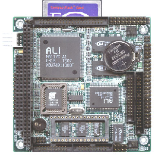

产品名称: 386级PC/104工业主板
型  号: PPC-3359
产品介绍: 结构: 嵌入式PC/104工业计算机主板
处理器: Ali M6117C,工作频率为40MHz,兼容INTEL 386SX CPU ,
集成实时时钟 RTC,看门狗定时器和Ali M1217B chipset
芯片组: 集成在M6117C芯片内
系统内存: 在板2~8Mbytes EDO DRAM
BIOS: AMI SYSTEM BIOS,即插即用
显示接口: 支持分辨率为320×240及以下的LCD
在板LAN: NE2000兼容的Realtek 8019AS 10Mbps以太网控制器
IDE接口: 支持标准硬盘和CD-ROM,可接DOM(DISK ON MODULE)等
FDD接口: 支持两个驱动器
Super I/O: Ali M5113A,集成一个FDD接口,两个串口,一个并口
DOC2000: 8Mbytes~288Mbytes
DIO接口: 两个8位DIO,1个8位TTL输出,1个8位TTL输入,可以方便地与单片机接口互 连
串口特点: COM1~COM4均支持TTL/RS232/RS485/RS422工作模式,模式切换免跳线
并口特点: LPT标准打印口,支持SPP,EPP和ECP模式
总线支持: PC/104接口
蜂鸣器: 在板蜂鸣器
指示灯: 电源指示灯、硬盘指示灯
CF卡座: 一个在板TYPE I 型CF卡座
电源要求: 软驱电源接口(4PIN,+5V/GND/GND/+12V);支持8PIN电源插头,
完整的PC104电源供应(±12V, ±5V) ;支持单一的+5V供电
尺 寸: 符合PC/104 标准,90mm×96mm
PCB板层数: 6层,抗电磁干扰能力强
工作环境: 温度-20℃到70℃,相对湿度5%到95%,非凝结
防EMI设计: 以太网接口,串口,并口,键盘/鼠标接口均采用防EMI设计
看门狗定时器: M6117C内置WATCHDOG,1~255秒,产生RESET信号或NMI或可选定某个IRQ
特色推荐: 带网卡,DOC插座,CF卡座,4串口RS485/RS232模式免跳线及可编程LCD接口
