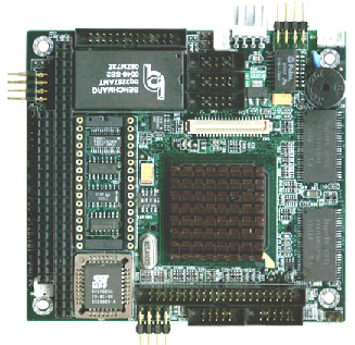

产品名称: 486级PC/104工业主板
型  号: PPC-3428
产品介绍: 结构: 嵌入式 PC/104 工业计算机主板。
处理器: 在板STPC Atlas CPU,主频66MHz,可设为90MHz/100MHz/133MHz。
芯片组: 集成在Atlas芯片内。
系统内存: 在板32M SDRAM(64M可选)。
BIOS: Phoenix BIOS,即插即用。
显示接口: 支持CRT、18bit TFT LCD。CRT分辨率最大支持1280×1024×75bpp;LCD TFT最大支持1024×768×18bpp,支持VGA、SVGA、XGA、SXGA。
在板LAN: RealTek RTL8139C 10/100Mbps 以太网控制器。
EIDE接口: 支持标准硬盘和CD-ROM。
USB接口: 两个USB1.1接口。
Super I/O: 集成在Atlas芯片内。两个串口、一个并口、一个键盘/鼠标接口。
DOC接口: M-Systems flash盘,支持系统启动,容量8MBytes~1GBytes的存储能力。
总线支持: PC/104接口。
电源: 133MHz工作频率下,+5V@0.91A(最大)可单一电源+5V供电。
尺寸: 符合PC/104标准尺寸,90mm×96mm。
PCB板层数: 8层,抗电磁干扰能力强。
工作温度: 工业级-20℃~+70℃。
相对湿度: 相对湿度5%~95%,非凝结。
防EMI设计: 串口、并口、CRT接口、USB接口、键盘/鼠标接口防EMI设计。
串口特点: COM1支持外接RS485模块+5V供电,COM2可配置RS232/485输出。
看门狗定时器: 16位可编程的主频分时,32位可编程的减数记数值。
GPIO接口: 16路GPIO口可按位设置为输入或输出。(该GPIO的描述要和3429统一起来)
特色推荐: 带网卡,LCD接口,2路USB,串口RS485/RS232模式切换免跳线。
