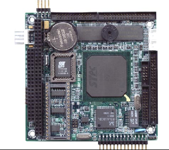

产品名称: 486级PC/104工业主板
型  号: PPC-3426
产品介绍: 结构: 嵌入式PC/104工业主板
处理器: 在板STPC CONSUMER-II CPU,主频66MHz,可设为100M/133MHz
芯片组: 集成在CONSUMER-II芯片内
系统内存: 在板32M SDRAM(64M可选)
BIOS: Award BIOS,即插即用
在板显示接口: 支持CRT,分辨率最大1280×1024×75Hz
在板LAN: Realtek RTL8100BL 10/100Mbps 以太网控制器
IDE接口: 支持标准硬盘和CD-ROM
Super I/O: Winbond W83977F-A芯片。两个串口,一个并口,一个键盘/鼠标接口,一个软驱接口
看门狗电路: 16级可编程看门狗定时器,时间间隔2秒,时间定时可选择为2~32秒
DOC接口: M-Systems flash盘,支持系统启动,容量2M到288M的存储能力
总线支持: PC/104接口
电源: 主频66MHz,+5V@0.75A (最大),可单一电源+5V供电
尺寸: 90.2mm×95.9mm
PCB板层数: 8层,抗电磁干扰能力强
数字I/O: 1个8位TTL电平双向数字I/O口
工作环境: 温度0°C到60°C,相对湿度5%到95%,非凝结
防EMI设计: 串口,并口,CRT接口,键盘/鼠标接口防EMI设计
串口特点: COM1可外接485模块并提供+5V电源,COM2为RS232/RS485免跳线
