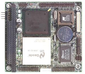

产品名称: 嵌入式586主板
型  号: PPC-3569
产品介绍: 结构: 嵌入式PC/104工业主板
处理器: 在板NS GEODE GX1 CPU, 主频200/233/266/300/333MHz可选
芯片组: NS GEODE CS5530A
系统内存: 一个笔记本内存接口(144 PIN SO-DIMM)
BIOS: Award BIOS,即插即用
显示接口: 支持CRT,18bit TFT LCD,4M共享内存。
VGA分辨率最大1024×768×24bpp﹑1280×1024×8bpp;
LCD TFT最大支持1024×768×18bpp
增强型 IDE: 支持标准硬盘和CD-ROM,可背CF转接卡
Super I/O: Winbond W83977芯片,两个串口,一个并口,一个键盘/鼠标接口,无软驱接口
看门狗电路: 16级看门狗定时器功能,1秒时间间隔,时间可设为0~15秒
网络: Realtek 8139DL 10M/100M网卡
USB: 2路USB1.1接口
电源: +5V@1.4A(最大),可单电源+5V供电
尺寸: 90.2mm×95.9mm
PCB板层数: 8层,抗电磁干扰能力强
工作环境: 温度0°C到60°C,相对湿度5%到95%,非凝结
防EMI设计: 串口,并口,CRT接口,键盘/鼠标接口防EMI设计
串口特点: COM2可免跳线配置为RS232/RS485,COM1为标准RS232
特色推介: 高性能,PC/104尺寸Pentium MMX级主板,带网卡,USB
