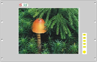

产品名称: 15寸工业液晶显示器
型  号: RFG-151B真彩
产品介绍: 产品介绍
<br>RFG系列工业液晶显示器是为工业应用所设计的真彩TFT工业液晶显示器,色彩明亮,图像清晰而且无闪烁,加上可选择使用触摸屏,使得RFG系列是极为优秀操作人性化的控制界面.产品广泛用于军事、电信、电力、石油、化工、冶金、机械、数控、医疗、交通、航空航天、仪器仪表和各类现场控制监视等方面。
<br> RFG系列工业液晶显示器配备VGA彩色TFT LCD显示屏,可以直接连接VGA接口,其VGA显示具有多重扫描及全荧幕文字模式功能,可提供所有RGB接口的类比需求,显示屏配备了OSD控制面板可调整LCD,机壳本体结构是由铝合金面板加上屏蔽镀锌钢板控制盒所组成,显示框用钢化玻璃设计,这种结构设计保证了其坚固耐用、防尘、防干扰。
<br> 防水铝合金面板符合NEMA4-12&IP65的标准,军品环境条件符合国家军标GJB4要求,军品电磁兼容符合国家军标GJB151A要求。
<br> RFG系列工业液晶显示器的输入方式具有灵活多样样性,可选择不同的信号输入方式:如VGA、AV、TV和声音,还可以专门设计,为用户量身特制。
<br>产品型号 RFG-151B **〔高亮度〕〔宽温〕
<br>* 表示颜色 黑色为B、白色为W
<br>* 表示触摸屏选项 若含触摸则为T
<br>高亮度 型号后加上"H"后面注明亮度 型号后加上"H"后面注明亮度 高亮度范围:800----1500(cd/㎡)
<br>宽温 型号后加上"M" 工作温度:-20°C--60°C 如:RFG-151BM
<br>型号后加上"M+" 工作温度:-40°C--70°C 如:RFG-151BM+
<br>产品说明
<br>
<br>规格
<br>◆显示:15"高亮度TFT LCD显示屏
<br>◆架构:强固型不锈钢机壳,符合NWMA4/12-IP65标准的防水铝合金面板.具有钢化玻璃显示面框防振、防电(静电及高压)、防尘的导电胶条密封设计.
<br>◆面板颜色:标准为白色或黑色,也可以用户指定颜色
<br>◆安装:19"工业标准上架式,8U高
<br>◆信号:RGB信号直接输入,提供多重扫描功能.AV、TV接口可选
<br>◆控制界面:OSD( On Screen Display) 前置面板 操作容易
<br>◆电源:自带电源适配器
<br>◆净重:8.9KG
<br>LCD规格
<br>型 号 RFG-151B
<br>显示类型 15.1"真彩液晶屏
<br>最大分辨率 1024*768
<br>最大色彩 256K色
<br>对比度 350:1
<br>亮 度(cd/㎡) 350
<br>视 角 左右:85°上下:75°
<br>调节面板 有
<br>平均寿命 50000小时
<br>尺寸:(W*H*D) 392*282*55mm(嵌入尺寸)
<br>483*311.2*62mm(外箱尺寸)
<br>EMI: 通过CE/FCC Class A
<br>环境
<br>◆工作温度:-5°C--55°C ◆抗震系数:5--17HZ,0.1双角度震荡
<br>◆储存温度:-20°C--60°C 17--500HZ,1.5G上下震荡
<br>◆储存湿度:5--95% 无压缩
<br>◆抗冲击系数:10G的加度度冲击
<br>订货信息
<br>◆RFG-151B
<br> 15.1" TFT LCD显示屏,自带电源适配器,2M显示电缆
<br>◆RFG-151BT:RFG-151A+触摸屏(RS-232接口)
<br>◆RFG-141B
<br> 14.1TFT LCD 显示屏,自带电源适配器,2M显示电缆
<br>◆RFG-141BT:RFG-141B+触摸屏(RS-232接口)
<br>◆RFG-151BD:为特制品;防尘、抗震、宽温、工作温度-20°C--70°C(另有-40°C--80°C可选)
<br>注:若要查看安装详细尺寸图,请到下载中心下载!!!
