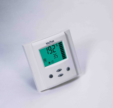

产品名称: 风机盘管温控器(瑞士VECTOR)
型  号: FLC-FC-S
价  格: 230
品  牌: 瑞士VECTOR
产品介绍: TLC-FC
智能风机盘管控制器
特点
· 适用于2管制风机盘管系统的温度控制
· 由–40 到 140 °C的极宽温度范围
· 3速风机自动/手动控制
· 节能功能节省使用成本
· 单级加热或制冷的盘管控制
· 用户参数和控制参数设置
o 温度设定点范围限制
o 允许控制设定点,风机转速和模式的转换
o 允许控制加热/制冷的转换和运行时间程序
o 选择您所需的显示内容
o 可选择电源故障后的操作模式
· 温度可用摄氏度或华氏度表示
· 时钟与时间进度表功能(高级型号)
· LCD 带背光 (高级型号)
· 显示和操作终端可提供多种材质与外观设计
应用
· 空气系统: 单管系统的三速风机控制
· 空气/水系统:2管制风机盘管控制
控制功能
此控制器被设计用来控制3速风机盘管系统。风机转速可以手动或自动控制。在自动模式下,控制器将根据房间温度设定点与实际温度的差值改变风机的转速。
控制参数:
· FC-00, FC-01: 制冷和加热时决定风机变换到下一级速度必须的温度差值。
· FC-02: 当风机由高转速降到低转速时,延时差值。目的是避免不必要的风机开关,提高风机和继电器的使用寿命和可靠性。
· FC-03: 保护模式:此参数为ON,激活保护模式。当温度到达设定点后,风机会处在低速运行状态,这样做为了保持室内正常通风。水阀仍然根据温度的需要被控制。此参数为OFF,关闭保护模式,当温度到达设定点后,风机会被关闭。保护模式不需要用在仅有三速风机的场合。
· FC-04:激活风机盘管系统控制参数。参数为ON,激活风机盘管的水阀控制或者激活再热或制冷压缩机控制。参数为OFF,关闭风机盘管的水阀控制。
