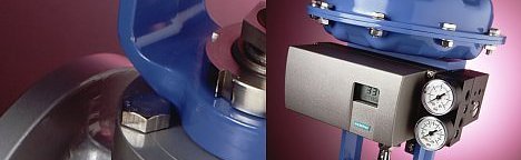

产品名称: SIPART PS2 智能电气阀门定位器
型  号: SIPART PS2
品  牌: 西门子
产品介绍: 概述
应用最广泛的智能电气阀门定位器可用于直行程和角行程的阀门。
SIPART PS2在世界阀门定位器市场是绝对领先的产品。我们有着多年的现场应用经验,在过去、现在和将来都会给你的现场应用带来安全。
它的操作非常简单,可以在现场通过按键和LCD进行操作,也可以通过HART接口或PROHBUS PA协议选用SIMATIC PDM过程设备管理软件对其进行操作。
自动初始化设定节省了大量的时间
低耗气量大大的降低了运行成本
SIPART PS2新增多种诊断功能,可以提供定位器及阀门的状态,操作条件等各种信息。
