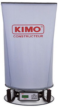

产品名称: DEBIMO风量计
型  号: DBM700
品  牌: 法国凯茂(KIMO)
产品介绍: DBM700风量计是法国KIMO公司专为测量风量而设计,这广泛用于空气处理系统,是工程师们不可缺少的测量工具。
DBM700风量计可以根据风口尺寸大小(不管是出风还是送风)更换风罩。该仪器重量轻、操作简单,有很高的可靠性,可以保证精确的测量,可存储2000个数据。
标准的DBM700风量计配置700×700mm风罩,随机附件、校验报告、保护箱。
工作原理:在风量计里分散着30个传感点,当风经过风量计时,这30个点将风速传递给仪表中心,那里有热线传感元件及热补偿器,最后测量出风量值。
*显示:同时4排显示
*尺寸:700×700风罩;高860mm;
*本体高度:160mm
*重:本体:1.8kg 本体+风罩=2.5kg
*风罩尺寸:500×500mm、700×700mm、
400×1200mm、700×1200mm、400×1200mm、
500×1500mm、1000×1000mm
*可选配软件将测量数据下载到PC机上进行分析
