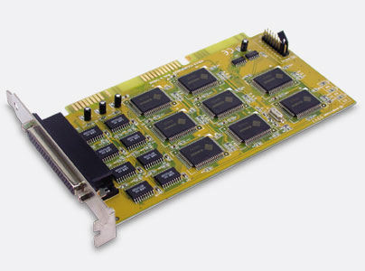

产品名称: ISA 工业多串口卡
型  号: SUNIX 4064I (ISA)
品  牌: SUNIX (三泰)
产品介绍: SUNIX 4064I ISA多串口卡可支持8个独立的RS-232串口, 且每口传输速率最高可达921.6Kbps,满足客户对不同应用的需要,如工业控制,商业控制与工业自动化应用系统,为多串口通讯提供了可靠和高性能的解决方案.ISA多串口卡提供小型应用系统多个接口,RS-232串口支持64byte FIFO及高达921.6kbps的传输速率. 4064I多串口卡可支持IRQ中断共享,提供系统集成商或终端使用者于ISA 总线运用的最佳解方案.
SUN1699高性能智慧芯片,性能优越,确保数据传输完整
SUN1699 内建硬件自动流量控制
高品质低返修率 ASIC 设计
基于 PC 的嵌入式设计
串口传输速率最高可达921.6Kbps
兼容当前多数主流操作系统
安装简便
友好的用户介面
功能
产品类型 Sunix 串口通讯卡
操作模式 握手协议
传送模式 RS-232 全双工
可连接的设备 RS-232 1 个
可连接接收器 RS-232 1 个
硬件
芯片 SUN1699
控制器 SUNIX UART (16C750 )
接口数 8 口
PCB 接口 DB62 母头
总线 16位 ISA 总线
5V 插槽
尺寸 (长x宽) 170 x95mm
挡板 标准 121mm
通讯
中断共享 IRQ 3/4/5/7/9/10/11/12/15
I/O地址 3F8, 2F8, 3E8, 2E8, 260, 268, 250, 258, 240, 248, 248, 230, 238
FIFO 64 byte 硬件 FIFO
波特率 75 bps ~ 921.6 Kbps
数据位 4,5,6,7,8
停止位 1, 1.5, 2
奇偶校验位 even, odd, none, mark, space
流向控制 无, Xon/Xoff, 硬件
RS-232 信号 TxD, RxD, RTS, CTS, DTR, DSR, DCD, RI, GND
通过认证
硬件 CE, FCC
操作环境
操作温度 0摄氏度 ~ 57 摄氏度
操作湿度 5 ~ 95% RH
存储温度 -20摄氏度~ 85摄氏度
支持操作系统
Microsoft Windows 3.1, 9x, NT, 2000
Linux 2.0x / 2.2x
DOS DOS
