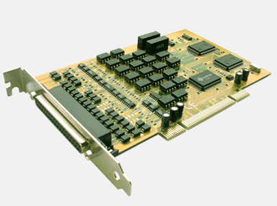

产品名称: 64位工业多功能RS-422/485通讯卡卡
型  号: SUNIX 8159SI
品  牌: SUNIX (三泰)
产品介绍: SUNIX通用PCI RS-422/485通讯控制多串口卡专为工业通讯控制环境设计.SUNIX多串口卡可以为您的工业通讯设备或自动化应用设备扩充额外的DB9/DB25针式 RS-422/485串口.
SUNIX 8159SI 多串口卡支持32/64位3.3/5V PCI总线插槽,它可以安装在任何的PC系统中并支持当前的主流操作系统.所有的设置都能通过软件来完成,无开关和跳线,也无需调整I/O 地址和 IRQ中断号.
它支持4个独立的RS-422/485接口,并且传输速率最高可达921.6Kbps,SUNIX自有品牌芯片内建硬体自动流量控制,保证数据传输完整性.超大128KFIFO提升系统效能.可选择光电隔离和浪涌保护, 确保操作环境更加安全与可靠.每片板卡有独特的自动识别并切换RS-422及RS-485功能,数据控制自动识别ARSCTM技术, 无需额外的编程,即可轻松管理RS-485 半双工通信串口数据的传送和接收.
全系列RS-422/485通讯控制产品可以在严苛的工业环境下使用,且驱动软件更是通过微软windows微软硬件质量标志,提供系统集成商或终端使用者一个高品质、高兼容性及高性能的三高优势,成为您运用于工业控制/工业自动化的最佳解决方案.
通用PCI规格
支持32/64位3.3/5V PCI插槽
可靠稳定的工业级设计
128K FIFO 超大缓冲区,提升系统效能
独特RS-422/485自动识别切换工能,无需开关跳线
ARSC™数据控制自动识别功能
2.5KV光电隔离
15KV浪涌保护
SUN1889高性能智慧芯片,性能优越,确保数据传输完整
即插即用, I/O 地址 和IRQ由 BIOS分配
RS-422/485工业控制通讯卡系列都已通过WHQL, CE, FCC 认证
支持 Microsoft Windows 3.x, 9x, NT, 2000, XP, 2003, DOS, and Linux
功能
产品类型
Sunix 工业控制型RS-422/485 多串口卡
产品型号
8159SI
传送模式
RS-422 全双工
RS-485 半双工
可连接的设备
RS-422 1 个
RS-485 32 个
可连接接收器
RS-422 10 个
RS-485 32 个
硬件
芯片
SUN1889
控制器
16C650 UART
总线
64位 & 32位 PCI 总线
3.3V & 5V 插槽
接口数
4个独立的 RS-422 or RS-485接口
尺寸 (长x宽)
160 x 108 mm
挡板
标准 121mm
通讯
IRQ & I/O地址
BIOS 分配
FIFO
32 byte 硬件 FIFO
128K byte 软件 FIFO
RS-485 RTS 控制
Sunix ARSC™ 独特技术
RS-422/485 自动
RS-422/485 自动识别功能
波特率 75bps ~ 921.6 Kbps
数据位
4,5,6,7,8
停止位
1,1.5,2
奇偶校验位
even, odd, none, mark, space
流向控制
None, Xon/Xoff, Hardware
数据信号
RS-422: TxD+/-, RxD+/-, RTS+/-, CTS+/-, GND
RS-485: Data+/-, RTS+/-, CTS+/-, GND
保护功能
光电隔离保护
内建2.5KV光电隔离保护
浪涌保护
内建15KV浪涌(突波)保护
驱动支持操作系统
支持64位系统
Intel® Itanium® and AMD® Athlon 64® 64-bit CPU System
微软操作系统
Windows 9x, ME, NT, 2K, XP, 2003
Linux
2.0x / 2.2x / 2.4x
DOS
操作温度
0 °C ~ 57 °C
操作湿度
5 ~95% RH
存储温度
-20 °C ~ 85 °C
硬件
CE, FCC (Class B)
软件
WHQL
