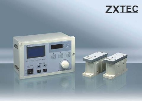

产品名称: ZXT-A系列自动恒张力控制器
型  号: ZXT-A-600
价  格: 4500
品  牌: zxtec
产品介绍: ZXT-A 全数字高精度型自动恒张力控制器,主要由张力检测器,高精度A/D,D/A转换器,高性能单片机等组成。该自动恒张力控制器是根据张力检测器测量到卷料的张力与设定的目标张力相比较后,经单片机PID运算自动调整D/A输出从而改变磁粉离合,制动器的励磁电流或伺服电机的转矩来实现卷料的恒张力,可广泛用于各种需对张力进行精密测控的场合,使用灵活,具有广泛的适用性。
特点:
★ 液晶显示器可选择中文或英文显示
★ 自动与手动切换简单方便
★ 张力检测器布线简单方便
★ 便捷的参数设置
★ 带双工位换轴输出功能
★ 张力分辨率高达1牛顿
★ 通过Modbus协议通讯易于多机管理
测量精度:
±1牛顿
采样速度:
100毫秒
主输出方式:
30V/0-2A输出,接磁粉离合器或磁粉制动器
辅助输出:
1路DC 0-5V模拟量信号输出
通讯功能:
RS-485 可多台张力控制器同步使用
面板尺寸:
245×155×140(mm)(宽×高×深)
安装尺寸:
230×150×120(mm)(宽×高×深)
电 源:
180 to 240V AC 50/60Hz
