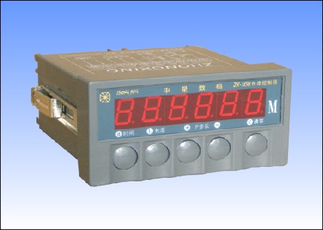

产品名称: ZX168长度控制器
型  号: ZX168
价  格: 180
品  牌: zxtec
产品介绍: ZX168长度控制器(计米器)是通过霍尔开关拾取被测材料的传动导棍运转圈数累加传动导棍自身周长而计算出长度的仪表。可广泛应用于印刷、复合、分切、绕线机等需要长度控制的设备上。
特点:
ZX168长度控制器:该产品具有体积小巧,安装简单,使用方便等特点,主控部分采用单片机控制,具有停电数据储存功能,可预置长度数据控制继电器输出,可预置长度提前循环报警,可外接清零开关。
测量长度范围:
0-999999.99米
周长输入范围:
0.0001-9.9999米
附件:
霍尔接近开关
工作电源:
AC220V(±15%)50Hz
输入信号类型:
霍尔接近开关,光电开关
外型尺寸:
96×48×115(mm)(宽×高×深)
安装尺寸:
92×44×105(mm)(宽×高×深)
