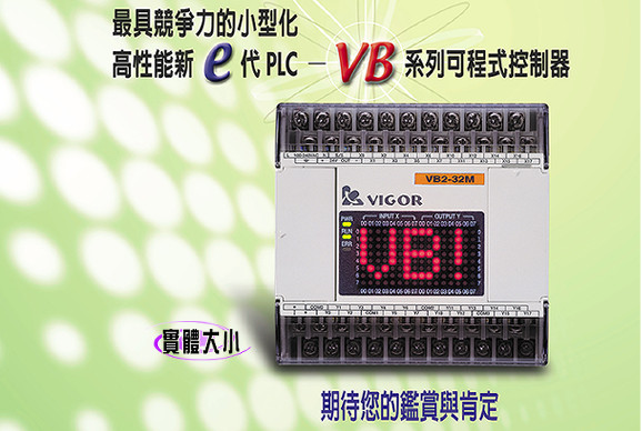

产品名称: VB系列PLC
型  号: VB
品  牌: 丰炜 VIGOR
产品介绍: A. 系統功能齊全
1. 程式容量最大 8K Steps,且使用 Flash ROM 儲存程式,不需更換電池。
2. I/O 點數最大可擴充至 256 點。
3. 具備程式密碼保護,充份保障智慧財產權。
4. 加裝萬年曆擴充卡,可進行定時、定期自動控制。
5. 主機內建多功能顯示幕,顯示資訊即時又便利。
B. 通訊功能完備
1. 主機內建 RS-232C 標準界面,可直接連接電腦、人機界面及圖控系統;
並可透過數據機(Modem)進行遠端程式編修及資料監控。
2. 通訊擴充插槽,可選擇安裝 RS-232C 或 RS-485 / RS-422 通訊擴充卡,
執行各種通訊功能,諸如 Computer Link、CPU Link、Easy Link、
Modem 通訊及 RS 指令通訊。
C. 機型多元化,可滿足多樣化控制需求
1. 主機由 14 點 ~ 32 點,有多種機型可供選擇。
2. 擴充機由 4 IN / 4 OUT 模組 ~ 16 IN / 16 OUT 擴充機等多種機型,
提供完整之擴充機型。
3. 提供端子台及連接器二種 I/O 連接模式。
4. 電源輸入提供 AC 85V ~ 264V 及 DC 24V 二種形式
5. 輸出形式有繼電器、NPN 電晶體及 PNP 電晶體可供選擇。
6. 輸入形式採 Sinking / Sourcing 共用模式。
7. 可搭配類比輸入/輸出、溫度輸入及定位控制等多種特殊功能模組。
D. 小型式精巧設計,大幅節省安裝空間
E. 使用中文化 Windows 程式編輯軟體 Ladder Master
