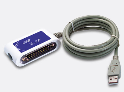

产品名称: USB转多功能串并口集线器
型  号: SUNIX UTM1925
品  牌: SUNIX (三泰)
产品介绍: Sunix UTM1925是USB转多功能集线器,可以让用户连接1个串口设备和1个并口设备。UTM1925 可以通过1个USB接口连接2个设备,这样可以让其他的USB接口自由地连接更多的设备。UTSM1925扩充的串口传输速率可达115 Kbps,并口可达到2.7MB/sec。此款产品是台式电脑与笔记本电脑应用的最佳选择。
◆产品特点
通过USB可扩充1个RS-232串口及1个并口
兼容USB2.0及1.1,全速可达12Mbps
支持热插拔和即插即用
无须设定I/O位置和IRQ
RS-232串口传输速度最高可达115.2Kbps
IEEE1284并口传输速度最高可达2.7Mbps
支持USB总线供电模式
芯片内建硬体自动流量控制
◆性能指标
芯片:MCS7720
USB: 符合USB1.1标准,并兼容USB2.0规格
类型:支持1个独立的RS-232串口
支持1个独立的IEEE1284并口
接口:DB9针式及DB25孔式
位置:即插即用,无须设定I/O位置和IRQ
信号:RS-232:TxD,RxD,RTS,CTS,DTR,DSR,DCD,RI,GND
电源:5VDC USB总线供电
环境:操作温度: 0℃~57℃
存储温度:-20℃~85℃
系统:Windows 98/Me/2000/XP/2003
