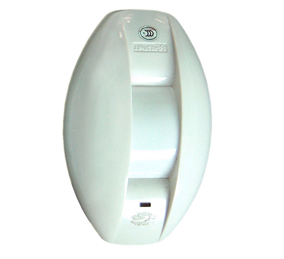

产品名称: 智能双幕帘红外探测器
型  号:
品  牌: 明亮安格
产品介绍: 一种采用多项最新技术的高性能定向探测器。由微型无线电发射电路,被动高精密幕帘探测装置,模糊逻辑数码核心和高能无汞碱性电池组成,外采用工程尼龙,经久耐用。
突出特点:
A.比普通双元红外和幕帘式探测器有更强的抗误报能力和更好的探测性能。肯有侵入方向识别能力,用户从内到外闯入警戒区,不会触发报警,只有非法入侵都从外界侵入才会触发报警,极大的方便了用户在设防的警戒区域内活动,同时又不触发报警系统.
B.采用享有专利的全范围精密温度补尝和抗气流技术,无论环境温度如何变化,探测灵敏度始终一致,没有温度死区(一般探测器在32 ~40 时,灵敏度大幅度下降,或在其它温区极易误报),特别适应于防范整面墙析窗户,大阳台,过道等。
C.纯无线结构,电源全内置,无线电传送信号,安装极为方便。
D.超省电设计+高容量电池,比其它无线红外探测器有更长的连续工作时间。
E.内置扩展插槽,可与多种无线主机兼容。
技术规格:
电 源:3V高能无汞碱性电池,2500mAH空量,至少连续工作2~4年
工作电流: 静态小于20HA 报警小于15mA
上电自检:红色指示灯闪动120秒.
无线电参数:频率315MHZ(可选其它频率)发射距离大于150米(开阔地,无干扰)KM-2000通信格式。
工作模式:节电模式(两次报警最小间隔时间为7秒)测试模式(两次报警最小间隔为20秒)
传 感 器:低燥双元结构
感应指示:探测到人体从外至穿越幕帘,红色指示灯亮2秒,发射电报警信号.探测到人体从内至外穿越幕帘,红色指示灯闪动6次,不发射信号。
感应灵敏度:跳线调节(远、中、近)参见3.5跳线S2设定。
探测角度:左右110°,垂直90°
双幕帘夹角:2~4°
探测距离:最远9米(设置为有方向识别时),最远12米(设置为无方向识别时)。
温度补偿:-10℃至55℃,每隔0.1℃作数码温补.
欠 压: 每隔1分钟发射一次报警信号,红色指示灯闪动3次。
产品尺寸:110×70×40mm
环境条件: 工作温度:-10℃至55℃
保存温度:-25℃至65℃
搞电磁干扰:>30V\M
抗白光干扰:>6500LUX
