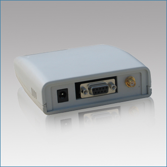

产品名称: GSM短信控制机
型  号: YN1200 GSM短信控制机
价  格:
产品说明:
YN1200 GSM工业DTU是一款基于移动2G GSM短消息平台、内嵌Siemens TC35i工业级通讯模块的终端。标准工业规格设计,具有
中英文短信、语音等功能。提供RS232标准接口,直接与用户设备连接,实现短消息收发功能。
产品功能:
◆ 内嵌GSM短信息协议处理程序,透明数据传输;
◆ 提供标准的RS232接口,接线简单方便;
◆ 波特率从300bps~57600bps可选;
管理中心计算机通过串口连接YN1200控制机发送超表或控制指令短信息给YN1010 DTU,YN1010 DTU接收到短信息后自动解析出超表或控制指令并通过串行接口发送至用户终端,用户终端返回的数据或指令经过YN1010 DTU打包并发送至YN1200控制机,控制机自动解析出户终端返回的数据或指令通过串口发送给管理中心计算机。短信息数据传输系统利用GSM移动通信网络的短信息业务为用户搭建一个超远距离的数据传输平台。
技术参数:
技术参数
所选模块
Siemens TC35i
外型尺寸
80x60x21mm
重量
200g
工作环境
模块工作温度
-25°C60°C
元器件工作温度
40°C85°C
湿度范围
095%,非冷凝
储存温度
40°C85°C
电源
电压范围
DC5V26V
标准电源
DC5V/1000mA
功耗
通信时平均电流350mA@+5VDC
空闲时35mA@+5VDC
接口
天线接口
50Ω/SMA 阴头
接收灵敏度
-104dbm
SIM卡
3V
用户数据接口
RS-232/RS485(DB9)
波特率
9600bits/s
