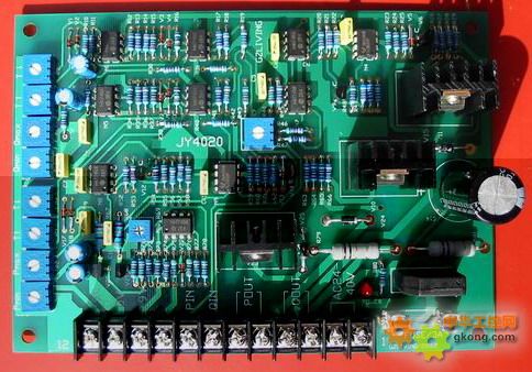

产品名称: 高精度比例阀放大板
型  号: JY4020
品  牌: YUDA
产品介绍: 特点
● 采用脉宽调制型电路,发热小,功 耗低;
● 主要元器件采用进口器件,使用寿命长,可靠性高;
● 采用独立电源供电,抗干扰性好。
用途
JY系列放大板的用途是向各类液压比例阀提供所需要的直流电流。比例放大板能按输入电压的大小成比例地控制输出电流,以达到改变液压系统的压力。它广泛应用于轻工机械,塑料注塑机,橡胶硫化机,压铸机,冶金机械等液压系统中。
主要技术指标:
  工 作 电 流0 - 1A
工 作 电 压
 变压器输入电压: 220-380VAC
 变压器输出电压: 24VAC-36VAC
 放大板输入电压: 24VAC-40VAC
线 性 误 差 2%
输入控制电压 0 - 5 VDC
功     耗 小于 1W
