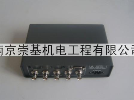

点击看-RGB/VGA信号转换器-大图
产品名称: RGB/VGA信号转换器
型  号: CJ-RGB3/5
价  格:
产品介绍: 接口功能:是将 BNC同轴输入转化为标准VGA信号,当输入信号为绿同步 RGsB 时,输出自动分为分离同步输出,输入接口为3、5BNC(RGB,RGBH/V,GRBHV),输出接口为DB15pin(VGA ) 针。
功能介绍:
1、BNC(5线RGBHV)输入,DB15(VGA)输出;
2、复合同步4线(RGBH+V)输入,DB15(VGA)输出;
3、绿同步3线(RGB)输入,DB15(VGA)输出;
使用范围:
老式进口医疗用CRT显示器(例如CT机显示器、B超监视器),操作站工业显示器,船舶老式进口监视器,注塑机用显示器,分析仪显示器,电子显微镜RGB显示器、SMT显示器等以前进口的CRT显示器都可以替代使用。
特性参数如下:
产品型号:CJ-RGB3/5
接口功能:将BNC同轴输入转化为标准VGA信号,当输入信号为绿同步RGsB时输出自动分为分离同步输出
输入接口:3、4、5BNC(RGB,RGBH/V,GRBHV)
输出接口:DB15pin(VGA ) 针
输入阻抗:高阻
输入分辨率支持:640*480、800*600、1024*768、1280*1024
带宽:300MHz(-3db)
输出阻抗: 75 Ω
同步通道:输入阻抗:1K Ω
输入电平:0.7-5V p-p
输入行频:24KHz-80KHz
输出场频:56KHz-76KHz
输出阻抗:75 Ω
输出电平:TTL
外接电源:220v
外形尺寸:(D×W×H)185mm×120mm ×45mm
输入信号:支持绿同步 SOG 、复合同步 RGBH/V(4BNC)、分离同步RGBHV(5BNC)
外部结构:镀漆钢壳
关 键 词:RGB/VGA,, 绿同步,, 视频转换器
