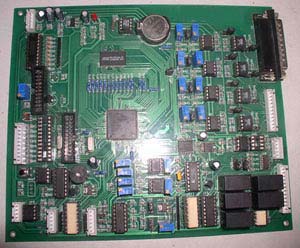

★★专业供应 BL-CON-01型 通用嵌入式控制技术
一 系统简介
1-1 简介
BL-CON-01型通用嵌入式控制器融合了先进的嵌入式系统ARM技术、部分器件采用SMT工艺,采用光电隔离、数字滤波、数据断电保护、高稳定开关电源等一系列先进的电子技术,并使用全点阵式LCD 做为显示界面,从而具有高可靠、高精度、操作简易的工业性能。
1-2 主要特点
★ CPU采用Philips公司的32位微处理器LPC2214芯片,该芯片为ARM7TDMI-S内核,60MHz操作频率,具有高性能和低功耗的特性,片内集成16KB SRAM、256KB FLASH存储器;
★ 采用全点阵式240X128 超高清晰LCD 做为显示界面;
★ 全中文操作界面,符合中国人操作习惯;
★ 内部接线简洁,接插件采用整体拔插方式;
★ 所有输入输出信号与外部隔离,抗干扰能力强;
★ 采用多种有效的软件滤波处理技术;
★ 数据断电保护;
★ 可通过开关量输出上下限报警;
