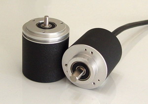

产品名称: 13位绝对值编码器0-5V直接输出
型  号: GAM60 R13E10 VA
品  牌: GEMPLE
产品介绍: 更方便连接的信号输出 更灵活的多功能智能化编码器
型号GAM60 R13E10 VA 0—5V 模拟电压输出型
测角度 测长度 测速度的多面手
*绝对值光电数字码盘,内置信号转换0-5V模拟电压输出,方便连接各种设备。
*EasyPro软件设定,多用途、多功能,直接对应单圈多圈角度、多圈长度、转动平移速度测量。
*0V对应值、5V 对应值任意设定及微调;方向设定;外部置位线设定预设位置,安装方便,无需找零。
*内部绝对值光电码盘,全数字化计值,每圈分辨率8192,1/4096高线性度,信号无温度、机械影响,信号干扰零点飘移极小。
