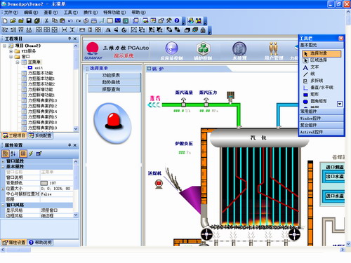

产品介绍: 概述:
力控6.0监控组态软件是北京三维力控科技根据当前的自动化技术的发展趋势,总结多年的开发、实践经验和大量的用户需求而设计开发的高端产品,是三维力控全体研发工程师集体智慧的结晶,该产品主要定位于国内高端自动化市场及应用,是企业信息化的有力数据处理平台。
力控6.0在秉承力控5.0成熟技术的基础上,对历史数据库、人机界面、I/O驱动调度等主要核心部分进行了大幅提升与改进,重新设计了其中的核心构件,力控6.0面向. NET开发技术,开发过程采用了先进软件工程方法:“测试驱动开发”,产品品质将得到充分保证。
与力控早期产品相比,力控6.0产品在数据处理性能、容错能力、界面容器、报表等方面产生了巨大飞跃。

易于集成的图形开发系统
方便友好的开发环境、面向对象的设计,使组态工作量大大降低,用户可以打造自己的开发环境和操作风格;
单独的进程管理器管理力控所有的的后台进程,具备自诊断和自恢复功能;
预制图形模板、工程模板,提供上千种丰富的工业图形元素,支持多达几百种过度色和渐进色调色板,动画连接可以构成逼真强大的动画效果,可以提供多种工业标准的复合图形组件来完成过程的监控;
支持HMI图元的对象图层,通过脚本可灵活控制图元对象图层的显示与隐藏;
提供自定义图库开发工具,用户可以方便地生成自己的自定义图库;
支持大画面漫游功能、支持单机多屏和系统自定义菜单功能;
方便的变量管理,可以查找、批量替换、定位、重命名变量等;
可嵌入各种格式(BMP、GIF、JPG、JPEG、CAD等)的图片,方便画面制作;
