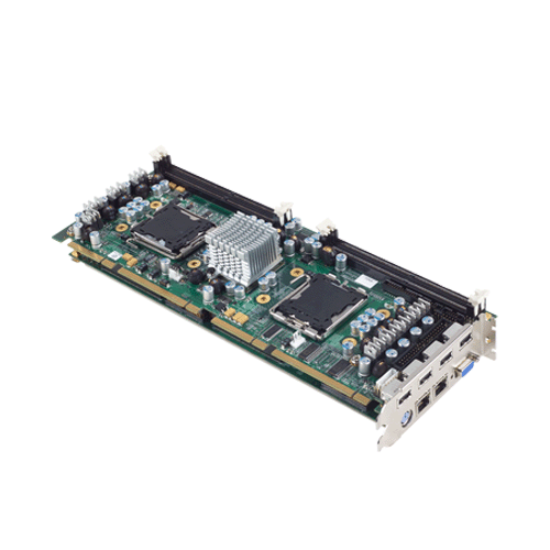

产品名称: 集智达-工业CPU全长卡-PEAK-8920VL2
型  号: PEAK-8920VL2
价  格:
-          四核 /双核 至强处理器
-          Intel® 5000P嵌入式芯片组,寿命长
-          精致的外观设计增强产品可靠性
-          最大可支持8GB ECC/Register DDR2
FB-DIMM
-          PCI Express 千兆网支持高网络带宽
-          4USB 2.0 支架直接输入,节约配线成本
CPU
支持双核Intel® Xeon® 处理器 5100系列和四核
Intel® Xeon® 处理器5300 系列 (80W)
Intel® 嵌入式处理器( Intel® 长寿命CPU):
双核 Intel® Xeon® Processor (5130 & 5140)
双核 Intel® Xeon® Processor LV (512851385148)
1066/1333 MHz FSB
系统内存
4 240-pin 4通道DDR2 FB-DIMM
支持 ECC / Register DDR2 内存最大可支持8GB
芯片组
Intel® 5000P 内存控制Hub
Intel® 6321ESB I/O 控制Hub
BIOS
AMI BIOS,支持Plug & Play ,8M-bit flash ROM
板载 LAN
2 Intel® 82573L PCI Express 千兆以太网
Support Boot From LAN (PxE)
支持Wake On LAN (5Vsb 电源)
2 个 带LED RJ45 接口
显示
ATI ES1000 PCI 图形显示控制器
32MB DDR2 SDRAM VGA 显存
1DB15 VGA 接口
存储器
SATA: 2 ports、支持RAID 0,1 通过背板
IDE: 1 4 0 - p i n IDE接口, 支持Ul t r a ATA 33/66/100
1 2-pin JST DOM 电源接口
系统监视器
8种电压 (+3.3V+5VVcorex21.8V1.5V5Vsband Vbattery)
3 种温度 (2CPU 和系统)
3 FAN speed 监视器
看门狗
可编程的看门狗计时器,软件从0 255(室温 25°C,公差 10% )
板载 RTC
板载RTC带后备电池,1 个外接锂电池
I/O 接口
USB 2.0:4口通过I/O 支架
USB 2.0:2口用16 JST (2.5mm )
串口:2 串口,仅支持 RS-232
并口:1 个并口
PS/2:1 Mini-Din 键盘/鼠标接口
GPIO:支持 4路通用I/O,每路带TTL5V)接口
FAN:2 4-pin FAN connectors
1 个 板载蜂鸣器
1 2-pin 电源开关
1 SMBus 2.0 to背板
1 2-pin 重启接口
1 5-pin键锁
1 2-pin 电源LED接口
1 2-pin HDD LED
输入电源
电源通过背板PICMG 1.3 金手指,支持ATX 模, 式
外形尺寸
338.58 mm (L) x 126.39 mm (W)
环境要求
工作温度: -20˚C 60°C (仅适用于主板)
存储温度: -20˚C 85°C
相对湿度:工作状态: 10%90% (无凝结)
非工作状态: 5%95% (无凝结)
订货信息:
PEAK-8920VL2: PICMG 1.3 全长卡 SHB Express (系统主板)Intel® 5000P 芯片组,LGA 771插槽,支持双核、四核 IntelR Xeon® 处理器 带4 DDR2 FB-DIMM / 2 Express GbE / 6 USB2.0 / VGA/ 2 SATA.
