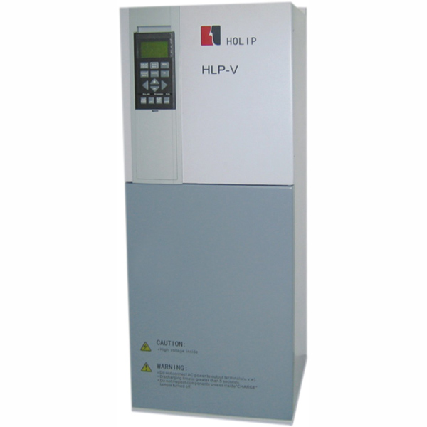

产品名称: 海利普变频器HOLIP-V
型  号: HOLIP-V
品  牌: HOLIP
产品介绍: •HOLIP新一款V系列变频器采用无传感器矢量控制系统,似HLP—V具有强大的功能、卓越的性能、加上人性化的操作和针对中国国情的设计,能在各种场合给您带来意想不到的效果。
•HLP—V为您提供许多选项的组件,这样既构成了完整的设备特性、减少了故障机会、降低了设备投资,并且保证了您的设备与变频器之间可获得最佳的匹配。
•LCP操作面板似参数设定工作更轻而易举。
产品通用技术指标及规格
主电输入
单相(220V) 电压:±20%,频率:48~65HZ
三相(380V) 电压:±20%,频率:48~65HZ;电压失衡率<3%
主电输出
输出电压 单相:0~220V;三相:0~380V
输出频率 0~400HZ
过载能力 150%额定输出电流2分钟,180%额定输出电流10秒
控制性能
调制方式 SPWM方式
运行指令给定 面板给定;外部端子给定;通过RS485端口由上位机给定
速度设定方式 面板给定;外部端子模拟量给定;外部端子开关量给定;
外部端子脉冲给定;通过RS485端口由上位机给定
速度设定精度 数字式:±0.01%(-10~40℃);模拟式:±0.05%(25±10℃)
速度设定解析度 数字式:0.01HZ; 模拟设定:最大操作频率的1‰
速度控制精度 有PG反馈矢量控制:±0.5% (25℃±10℃)
无PG反馈矢量控制:±1% (25℃±10℃)
控制性能
速度控制范围 有PG反馈矢量控制;1:1000;无PG反馈矢量控制:1:100
转矩控制响应 有PG反馈矢量控制:<150ms; 无PG反馈矢量控制<200ms
起动转矩 有PG反馈矢量控制:200% 0rpm
无PG反馈矢量控制:150% 0.5HZ
转矩控制精度 ±4%
控制输入
模拟输入 3路,XI :-10~+10V DC; VI: 0~10V DC; AI: 0~20mA (可编程)
多功能输入 10路可编程输入开关量,光藕隔离,+24V工作电源,
40种运行控制命令可供选择。
PG信号输入 QFA, QFB 编码器码盘输入
串行通讯接口 RS-485 接口
控制输出
控制电压源输出 +24V, 100mA
信号参考电压源 +10V, 5mA
模拟仪表输出 2路,AO: 0~20mADC; VO: 0~10V DC (输出可编程)
多功能输出 有5个多功能输出端,实现运转中、零速、计数器、外部异常等程序运行等指示及报警
一般控制
简易PLC功能 能实现16段速的控制,有牵伸、扰动等功能
加减速时间 有4种加减速时间可供选择。
V/F曲线 可任意设定V/F曲线
其它功能 PID控制,自动电压稳压(AVR),直流刹车,计数器,故障记录,故障状态记录,频率下限,启动频率,停车频率、三个跳跃频率可分别设定
显示
中/英文液晶显示(LCD) 编程功能菜单显示,面板操作指导,报警内容,控制方式
指示灯(LED) 运转方向,RUN/STOP状态, 监视量指示,
保护功能
FUSE熔断保护 FUSE熔断,马达停止
过电压 220V线:直流电压>400V;380V线:直流电压>800V
欠电压 220V线:直流电压<200V;380V线:直流电压<400V
瞬间停电再起动 瞬停后可以频率跟踪方式再起动
失速防止 加/减速运转中失速防止
输出端短路 电子线路保护
其它功能 散热片过热保护,反转限制,开机后直接起动及故障复归之功能,参数锁定等。
使用环境
使用场所 室内,不受阳光直射,无尘埃、腐蚀性气体、可燃性气体、颗粒、
油雾、水蒸汽、滴水或盐分等
海拔高度 低于海拔1000米,大于1000米,变频器要降挡使用
环境温度 -5℃~+40℃
湿度 0%~95%RH, (不结露)
振动 0.5G 以下
存放温度 -20℃~+65℃
结构
防护等级 IP20
冷却方式 强制风冷
安装方式 壁挂式
