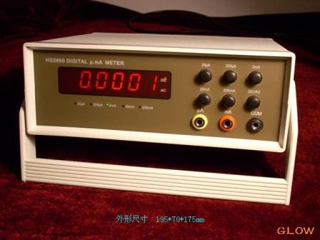

点击看-HG2850交直流真有效值数字毫安表、微安表-大图
产品名称: HG2850交直流真有效值数字毫安表、微安表
型  号: HG2850
价  格:
●基本表采用美国进口高精度 CMOS  A/D 转换器,六位0.5英寸红或绿LED数码管显示(四位半19999加极性),测量速率2.5次/秒,温度自动补偿,输入极性自动判别,超量程闪烁报警。
●在基本表的基础上,通过增加控制转换、输入过流保护,精密分流器、精密仪表放大器、正弦波平均值(AC/DC)变换器或各种波形高精度真有效值/直流电压(TRMS/DC)变换器等电路,实现直流电流(DC-μA.mA)、交流电流(AC-μA.mA)或 各种波真有效值电流(TRMS-μA.mA:AC或AC+DC)的精确多量程测量。
●基本量程五档,DC、AC,分别为:20μA  200μA  2mA  20mA  200mA ,轻触按键切换,小数点按量程自动移位,相应无效零自动消除,其中:
(1)量程    20μA   三位小数点, 分辨力      1nA   满量程  19.999μA
(2)量程   200μA   二位小数点, 分辨力     10nA   满量程  199.99μA
(3)量程      2mA   四位小数点, 分辨力   0.1μA   满量程  1.9999mA
(4)量程     20mA   三位小数点, 分辨力     1μA   满量程  19.999mA
(5)量程    200mA   二位小数点, 分辨力    10μA   满量程  199.99mA
    *注一:交流测量方式按用户要求配置。(1)普通交流测量,可精确测量低频(500Hz以下)正弦波的电流有效值(RMS)。(2)真有效值(TRMS)测量,可精确测量各种波形(正弦波、方波、三角波、锯齿波等)的电流有效值,并且按需要选择“AC”或“AC+DC”方式,测量频率上限可达200KHz。
    *注二:通过改变内部分流器、增加精密放大器等电路,可测更小的电流,分辨力可达皮安(pA)、飞安(fA) 。
●准确度:DC时高于0.1%;AC时高于0.5% ,各量程采用独立校准方式,互不影响。
●过载容限:采用箝位二极管及0.2A快速熔丝管保护。
●窗口采用双层滤光,显示高亮清晰、柔和自然,自然强光下也可观测。
●自主开发设计,采用双面PCB板,插接与贴片混合工艺制造,优质元器件,稳定可靠,物美价廉。
●标准工业台式仪表塑壳(195*70*175mm),AC 220V 供电。适用于测量、监测、调试、维修、实验等场合。
   注:可按用户要求的技术参数、显示方式、功能等定制,满足实际需要。
