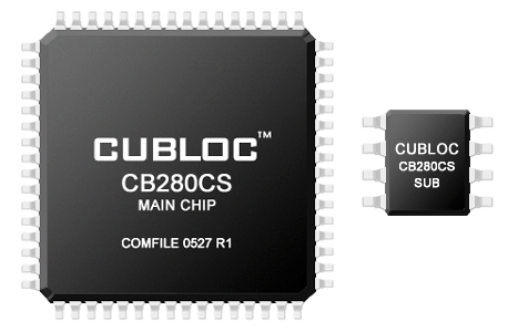

点击看-CUBLOC芯片组 CB280CS-大图
产品名称: CUBLOC芯片组 CB280CS
型  号: CB280CS
品  牌: COMFILE
产品功能介绍:
◇ 编程语言为BASIC及梯形图编程方法
◇ 无偿提供CUBLOC编程软件CUBLOC Studio
◇ BASIC运行速度:每秒钟36,000个指令
◇ LADDER扫描周期:10ms(涡轮模式≈100微秒)
◇ 程序存储器:80KB(约6000步)
◇ BASIC数据内存2KB,LADDER数据内存1KB
◇ EEPROM只读存储器容量4KB(可外部扩展)
◇ 49个输入输出端口可自由设定方向
◇ 内置8通道AD模拟量输入,分辨率为10位(可扩展至12位)
◇ 内置6通道PWM输出(可用于DAC),分辨率为8~16位
◇ 可连接外部RTC实时时钟芯片
◇ 支持4路外部中断
◇ 支持2通道16位高速计数器输入
◇ 支持 MODBUS (SLAVE, ASCII 方式 ) 协议
◇ 支持2通道RS232通讯,其中1通道为程序下载专用
◇ 支持 CuNET(I2C) 通讯
◇ 支持浮点运算及函数运算
◇ 内置数码管及LCD显示屏输出功能(采用4线连接方式)
◇ 内置键盘输入功能
◇ 内置SPI通讯
◇ 尺寸 (W,H,D) : 25.4 x 35 x 11 mm
其他功能及参数:
◇ 内部继电器512点
◇ 特殊继电器128点
◇ 定时器100点
◇ 计数器50点
◇ 步进控制16组,256步
◇ 数据范围100字
 电源特性:
◇ 运行电压:DC4.5 ~ 5.5V
◇ 运行频率:18.432MHz
◇ 输入输出端口源电流:20mA
◇ 输入输出端口反向电流:25mA
◇ 运行温度:-10 ~ 65℃
◇ 保存温度:-15 ~ 70℃
◇ 运行湿度:5 ~ 95%RH无结露
◇ 运行条件:远离腐蚀性气体或过度灰尘
◇ 噪声强度:1500V Vpp,1uS
◇ 脉冲强度:AC1500V / 分钟
◇ 绝缘电阻:直流500V时最小10MΩ
◇ 振动:16.7Hz 连续振动2mm,2小时
◇ 冲击:10G(脉冲波:半正弦波脉冲3方向3次)
◇ 接地:100 欧姆
