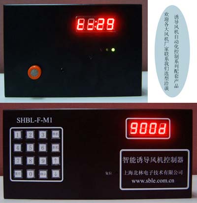

产品名称: 专业提供诱导风机智能控制器
型  号: SHBL-F-M1/I1

    我公司研发生产的SHBL-F-I1型诱导风机智能控制系统能很好地解决车库CO浓度的自动化测量以及报警通风问题。
二)主要实现的功能:
★  当风机控制箱处于自动状态时,如果车库内一氧化碳超标,一氧化碳报警控制器就会发出报警信号并自动输出控制命令,启动成组的诱导风机,进行排风以降低某分区的废气的浓度直至低于阀值5分钟。
★  当一氧化碳浓度不超标时。在系统复位后可以自动停机或是由人工手动停机;当风机控制箱处于手动状态时,管理人员可以按照车库的当前状况手动操作风机的运行速度以及执行风机的启与停。
★  当风机工作时,如果地下车库内发生火灾,风机控制箱可接收到火灾报警控制柜的停机信号,自动停止运行。
