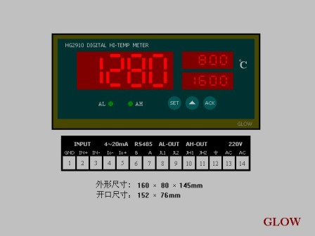

产品名称: HG2910盘装红外传感器配套高温测温仪表
型  号: HG2910
价  格:
产品介绍: ●采用美国进口高精度 CMOS  A/D、D/A转换器及工业级微处理器(MCU),高精度精密仪表放大器,精密电压电流变换器、RS485接口电路等组成。三组四位LED数码管显示(0.8与0.28英寸),测量速率2.5次/秒,温度自动补偿,超量程闪烁报警。毫伏(或微伏)级信号差分输入,抗干扰能力强。
●主要性能:监测范围 800 - 1600℃,主数据实时显示,上下限设置值显示,超限双继电器输出控制与报警。附加功能:PC机多地址RS485通讯,标准4 - 20mA输出。
●重要功能:实现非线性修正显示。辐射红外测温输入信号为非线性(对数曲线),要正确测出温度需经过微电脑按科学算法实现非线性修正显示。(*注:此测温仪表需用户配专用红外高温探头,并提供所用红外探头800-1600℃区间的分度表)
●准确度主要取决于红外探头输出的电压数据精度,输入固定电压时精度高于0.1%。
●自主开发设计,采用双面PCB板,插接与贴片混合工艺制造,优质元器件,稳定可靠,物美价廉。
●标准工业仪表塑壳(外形尺寸 160*80*145mm,开口尺寸 152*76mm)。
●AC 220V 供电,适用于多种非接触高温辐射红外测温控制与报警场合。
    注:可按用户要求的技术参数、显示方式、功能等定制,满足实际需要。
