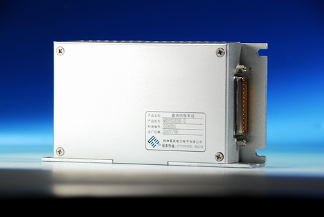

星辰直流伺服系统,采用基于IGBT的高频PWM控制技术,集大功率电力电子技术与精密控制技术于一体,电流范围5—150A,动态响应快,稳态精度高。
十余年来,星辰伺服在机床、凹版印刷机、电线拉丝机、光纤拉丝机、电缆成缆机、光缆成缆机、机床、薄膜生产线、瓦楞纸板生产线等自动化设备的位置、速度和张力控制有丰富的经验,可以为用户提供从设计到调试、维护的全程技术服务。
特点:
全数字控制,数字PID参数调节,可由数字面板设定参数;
IEEE485数字接口、可由上位机通讯设定参数;
速度控制、转矩控制和转矩矫正;
电流、速度信号输出,方便进行外部显示和同步控制;
上下限位信号可限制电机正反转的位置;
过热、电压超限、超载、超差保护信息显示和信号通报;
对电机的漏电流进行自我保护;
全新的平板式电力电子电路结构设计;
另可选配适合模拟控制的模拟接口板,具有主、辅两个速度设定入口。
性能:
调速范围≥20000︰1;
速度环带宽≥50Hz;
转矩环带宽≥1000Hz;
适用于5A—100A,12V—440V各种规格直流电机闭环控制。
