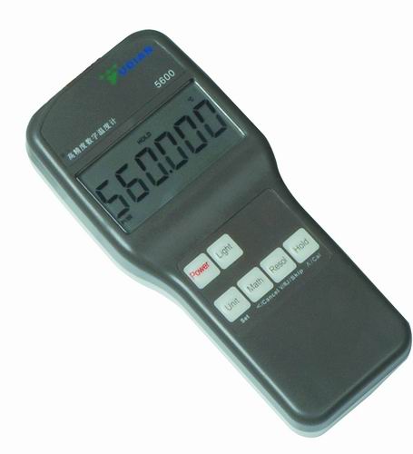

产品名称: 宇电AI-5600型手持式高精度测温仪
型  号: AI-5600
品  牌: 宇电
AI-5600型手持式高精度测温仪,基于24位AD转换器和16位单片机设计,具有高准确度、高稳定性、低功耗、多输入、多测量结果、操作简单易用等特点。通过匹配合适的传感器,使其可以广泛应用于生产、科研、实验室手持精密测温和Ω/mV/mA精密测量场合。
主要特性:
(1) 输入类型:Pt100、Pt1000、Cu50、Cu100、K、S、E、T、J、R、B、N,以及Ω、mV、mA信号。其中热电偶有内部、外部、人工三种补偿方式。
(2) 数学统计测量:除基本测量值外,还同时测得相对值、最大值、最小值、平均值、峰峰值、标准偏差和采样数。
(3) 六位数字显示,分辨力可设:最高分辨力为0.001℃(热电阻)或0.01℃(K/E/J/T/N热电偶)。
(4) 对热电阻和热电偶有四种显示单位,可任意切换:Ω或mV、℃、℉、K。
(5) LCD显示布局清新、白色背光;按键操作简洁明了、外观小巧精致。
(6) 上限、下限报警设置。
(7) 用户校准功能。
(8) 低功耗:采用三节5号(AA)碱性电池,在背光关闭下,连续工作时间1500小时(典型值)。
